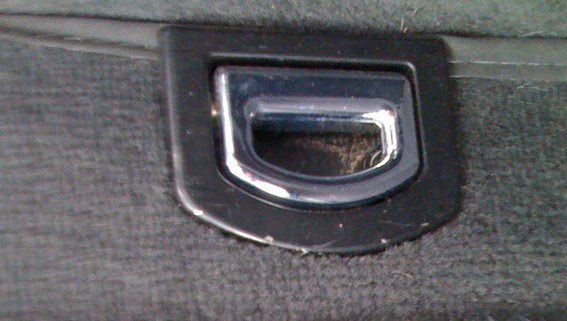

alors tout d'abord, il te faut dévisser les 4 crochets chromés voir photo 0263 ,qui servent a arrimer les objets qui sont dans le coffre, pour se faire, tu soulèves le crochet a la main, et tu verras apparaître un vis cruciforme, donc tu dévisses les 4 et le tapis de fond de coffre pourra dégager.
Ensuite tu vas devoir démonter la garniture de l'aile arrière latérale gauche.
