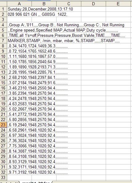

je reviens vers vous car je n'arrive pas à trouver la cause de mes coupures de turbo à 3000 tr/min... et cela devient systématique à partir de la 3ème.
Bien entendu j'ai déjà survolé les forums avec la fonction recherche et je n'ai pas encore trouvé ma panne :(
Voila, je totalise aujourd'hui 336 000 km (oui je sais ça fait beaucoup mais elle est en très bon état mis à part ce petit soucis) c'est un TDI 110 1.9
Donc le premier souci a été la géomtrie variable du turbo qui était grippée... pas de soucis ! on démonte, on ponce, on nettoie et la géométrie tourne comme neuve ! :) tout marche bien pendant un mois environ, et depuis, rebelotte !
Au VAGCOM, ce que je relève à chaque fois :
- electrovanne HS (N18), mais c'était déjà le cas ... donc je ne pense pas que c'est elle qui pose pb
- capteur G71 : short to B+ ou bien intake manifold pressure control difference.
et lorsque je fais qq mesures de turbo, en effet ca monte jusque 2.5 bar (!) ce qui est bcp ! et coupe automatiquement !
La N75 semble bien marcher puisque lorsque je démarre le moteur, elle tire bien sur la soupape de commande du Turbo ...
Alors maintenant je pense soit à cette N75 qui resterait toujours en position bloquée... soit a la sonde G71 qui prendrait des mauvaises mesures. Et pour tester cette dernière il faut faire des mesures à ses bornes ... mais voila, en géneral elle se trouve sur l'admission ! mais chez moi je ne n'arrive pas à la localiser :(

c'est normal que tu a des coupures car ta trop de pression de turbo

tout d'abord je tiens à te remercier pour cette réponse rapide et aussi complète, ca fait vraiment plaisir :rolleyes:
Concernant la pression qui règne dans la tubulure d'admission, elle est effectivement bien trop élevée: j'ai fait des mesures et j'arrive a 2500 mbar environ, ce qui est bien au dela de la limite max, et c'est ce qui explique la coupure, nous sommes bien en phase :bigthumbup:

voila tu a tous les éléments donc le G71 est dans le calculateur moteur
2..Appareil de commande d'injection directe diesel -J248
◆ ä 06.97 avec transmetteur de pression de la tubulure d'admission -G71

- je n'ai pas de grosse différence de pression entre la G71 et F96
- je n'ai pas démonté la capsule du turbo lorsque j'ai démonté mon turbo pour le dégripper
- j'ai bien 12 V (à peu près tension batterie) entre le connecteur de la N75 et la masse.
Par contre, la mesure de la résistance aux bornes de ma N75 est de 16ohms à peu près.
Or d'après la RTA, ils indiquent 26 ohms à +/- 2 ohms. Et d'après tes infos cette mesure doit etre entre 14 et 20 ohms. :blink:
Quelle est la valeur que je dois avoir ... je ne sais pas trop à laquelle me fier.... j'étais parti sur une N75 à changer, tu penses que je suis sur la bonne voie ?
PS : lors des coupures j'ai toujours le message G71 short to B+ ou bien intake manifold difference.

Tu trouveras en fichier joint les mesures du canal 11....elles te permettront de voir l'activité de la N75 ainsi que les pressions mesurées ...

et effectivement tu a bien trop de pression et des 2000 t/mn

Le truc bizarre pour le calculateur est que tu na pas de différence de valeur entre la G71 et l’altimètre et sur la procédure il marque si il y a une différence changée le calculateur
Donc toi se n’ai pas sa
