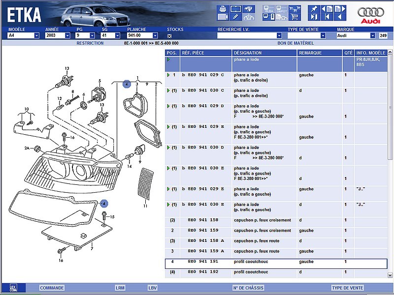

les A4 normale en B6 berline ou avant code ETKA 8E0

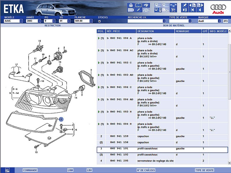

pour les A4 B6 en Cabriolet code ETKA 8H0
Donc déjà là c'est différent, après si tu est sûr, moi ça ne me dérrange pas, mais fait attention avant de commander surtout :exclamation:

Voilà ce que donne Etka pour le Cab B6 de 2003
Voilà ce que donne Etka pour l'Avant et la limousine B6 de 2003

Oups !!! J'ai confondu avec une autre ref.
Même sans que tu ai confondu ou pas, les réf entre un Cab et nos B6 sont différente H ou E, toujours

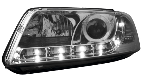

Il s'agit d'optique avec les Daylight incorporés type A5
c'est le cablage de l'optique qui est identique, de mémoire ...
Non, pas encore ! Je suis en train de voir combien ça coûte par le biais de l'importateur français que je connais ... à suivre ! Tarif public un peu + de 300 €
Ils coûtent 239,95 euros depuis E-bay Allemagne. Tu y ajoutes 16 euros d'expédition vers la France, donc 265,95 euros.
Ils existent aussi en fond noir.
