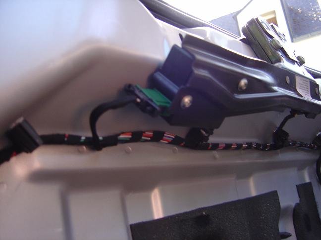

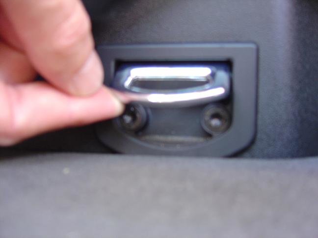

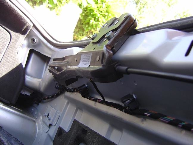

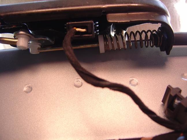

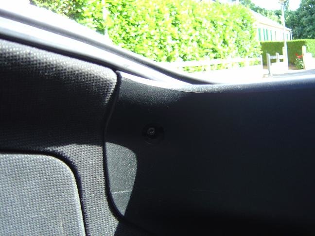

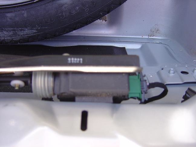

bon après demontage, je vous envoi qqs photos, j'ai reussi a relancer l'éclairage mais une seule fois, dès lors que l'on ferme puis réouvre le coffre, cela ne fonctionne plus, sur les photos vous verrez les vis a enlever, le systeme de fermeture, vue de gauche, de droite et du dessus, la connectique verte qui gere le mécanisme de verouillage, et celle avec les fils marron/jaune et blanc qui gere l'alarme, l'eclairage et le signal d'ouverture sur le PI.
Lorsque l'on debranche le 2eme, l'alarme se met en route, (pensez a la desactiver avant), puis on le rebranche, l'eclairage revient, ainsi que la signalisation sur le PI. Cela permet au moins de tester l'ensemble, par contre après fermeture, même sans verouillage, cela ne fonctionne plus.

Merci pour les photos.
Si j'ai le temps je vais regarder si j'ai le même comportement dans ma TT.
Ca peut être un problème de faux contact dans le mécanisme de fermeture du coffre, non?
Bon, passage chez audi, achat du contacteur de coffre, en fait on est obliger d'acheter l'ensemble, comptez une centaine d'euros quand même, mais bon, qu'est ce qu'on ne ferait pas, remise en place by myself, et maintenant tout fonctionne, lumiere a l'ouverture, affichage sur PI, et je n'ai plus l'alarme qui se declenche quand le coffre reste ouvert trop longtemps et que la voiture se reverouille toute seule et la remet en marche.
