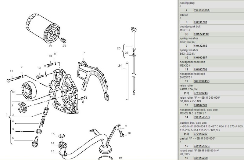

j'ai été voir son post je n'ai pas la meme distrib
j'ai la pompe a eau seule qui fait tendeur
puis j'ai un petit galet enrouleur au niveau de son galet tendeur
si quelqu'un pouvait me filer la ref audi
merci

mais hier je me suis déplacé chez vag et en effet ce galet n'apparait nul part sur leur logiciel
c'est toujours un galet tendeur que l'on vois
on a meme regardé dans les coupé GT ,on en a pas trouvé non plus
j'ai failli abandonné et remonter celui la
mais je suis allé dans une enseigne bosch
et j'ai pu le commander chez eu
en SKF
merci en tous cas :bigsmile:
Sur la page des pompes à huile (valable pour 5 cylindres). Ton magazinier est vraissemblablement un manche !
Sinon, tu t'enregistres sur ce site (totalement gratuit) http://www.vagcat.com/, c'est en anglo-russe (!), mais avec un peu d'entrainement, on y arrive.

Enfin manchot, c'est un peu vite dit aussi, car quand tu penses distribution tu penses à voir tout ce qui la constitue ! Or le relais tendeur n'est visible que sur la page de la pompe à huile et non sur celle de la distribution, étrange manière de "concevoir" le référentiel... ;)
