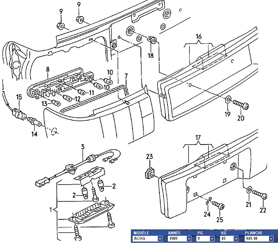

Comment on fait pour demonter la plaque inter feux AR des audi 90 t89? Celle ou il y a la plaque d'immatriculation?

salut toi.
j espere que c'est assez explicite :$

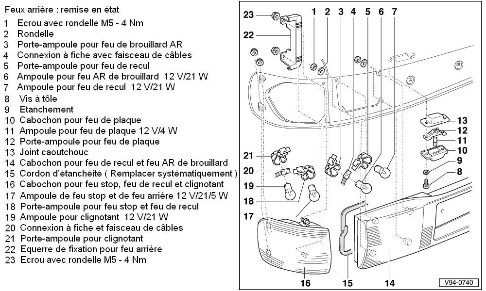

Merci pour vos reponses a tous les 2 mais c'est pas comme chez moi.....
Je m'explique, sur les 90, la plaque contient egalement les feux de recul et antibrouillard, contrairement au 80.
Du coup ton schema, que tu m'as tres gentillement proposé, ne correspond pas....
Invité buggy-seb
Salut le principe de montage est indentique même si lees feux sont intégrés il ya les vis des feux a déboulonner et les deux vis de plaques plus un colant d'origine qui te fait fliper quand tu tire trop fort ...

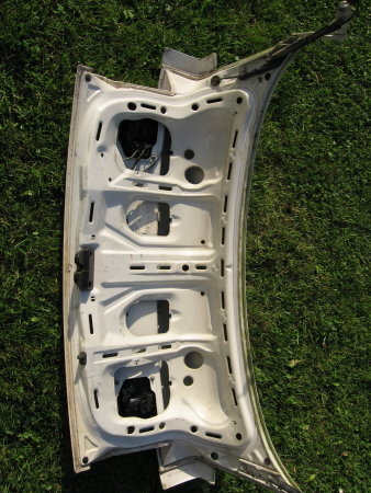

:rolleyes: et comme ca c'est mieux!!!
C'est vrai que c'est une methode de demontage a laquelle j'avais pensé... Mais ca doit pas etre pratique par temps de pluie..... :bigthumbup:

Bonjour Redg.
Je trouve que ta malle resssemble aux malles des Cabriolets :bigsmile: .
Salut Tino7700,
Je dirai plutot que c'est une malle ar d'audi 90 berline ( j'ai la meme...... donc facile... )
