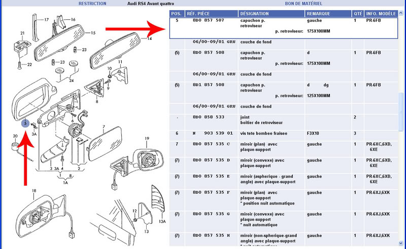

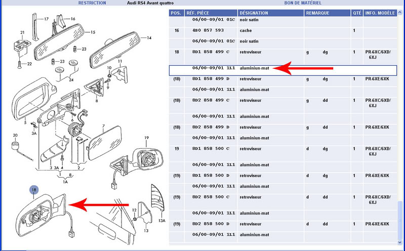

Souhaitant équiper mon S3 de ces magnifiques rétros en alu massif mat, je voulais simplement savoir s'ils étaient de série sur tous les RS4 B5 ou Audi en a également vendu avec des coques en plastiques ?
Je vous pose cette question car apparemment sur leur planche, ils vendent la coque seule à 36€ mais ce n'est pas stipulé si elles sont en alu ou en plastique
Par contre, il y a bien marqué Aluminium mat pour les rétros complets.
Merci à tous pour vos réponses.
sur RS4 B5 coques en alu massif ou coques en plastique a peindre (en option...si, si!)
coté passager il y a eu retro court et long
Je te remercie la durit pour ta réponse.
J'ai comparé avec les miennes et les coques du RS4 ont la même réf, donc il s'agit des coques en plastiques à peindre.

Non car d'après tout ce que j'ai pû lire, Audi ne vendent pas les coques en alu seules, il faut acheter les rétros complet :malades:
