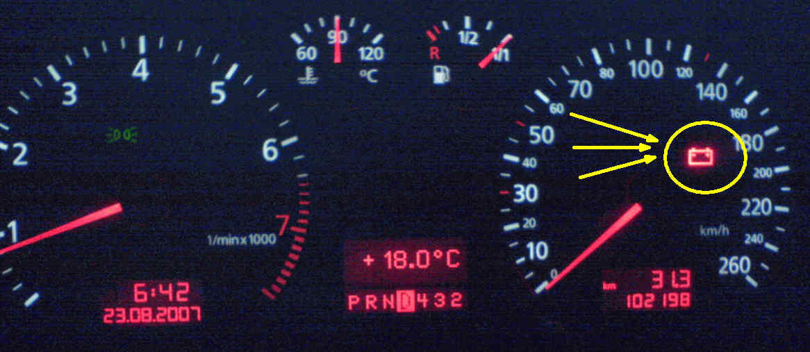

Je possède une A4 1.8T de 2000 (B5)
Il y a 3 semaines, en roulant, le voyant de batterie s'est allumé, puis disparaissait, puis se rallumait, pour ne plus s'éteindre. J'ai donc tout de suite pensé à un problème d'alternateur et suis donc allé au garage le plus rapidement possible. :drive:
Diagnostic : Alternateur, courroie et gallets, bref la totale ... plus de 1'000 € de réparation.
Je sors du garage, fais 500 m. et là, rien - plus de puissance, à pieds j'aurais été plus rapide. Problème dû au fait qu'ils ont débranché la batterie, ce qui a eu puor conséquence de vider la mémoire du débimètre, ce qui fait que j'ai dû lui réapprendre pendant 200km.
Le lendemain, re-belotte, de nouveau le voyant de batterie :mur:
re-garage, re-alternateur, et re- et re- ... En plus ils décident de changer le débimètre.
donc à nouveau voiture de remplacement, cette fois à la charge du garage (encore heureux :angry2: )
Re- 1 jour plus tard, reprise de la voiture, 20 km et ... devinez quoi : :icon31: eh oui, le voyant s'allume de nouveau.
re- re - re- re- et re ... je re-donne la voiture (franchement énervé cette fois :icon30: )
Bref après 3 alternateurs changés et un débimètre, je pensais en avoir fini. 5 jours se sont écoulés depuis et quelques 500 km.
et ce matin, devinez ... mais si, devinez ... c'est facile ... :icon24:
eh oui, le revoilà le voyant. (Là dans la liste des Emoticônes, pas réussi à trouver celui qui corresponds à ma rage!)
Cette fois j'ai été un peu plus sec dans mes propos.
Je vous tiendrai au courant du suivi.
Par contre si quelqu'un a déjà vécu quelque chose de semblable, merci de m'informer.
J'ai déjà cherché dans le forum, mais rien trouvé.
Merci et ... merci
