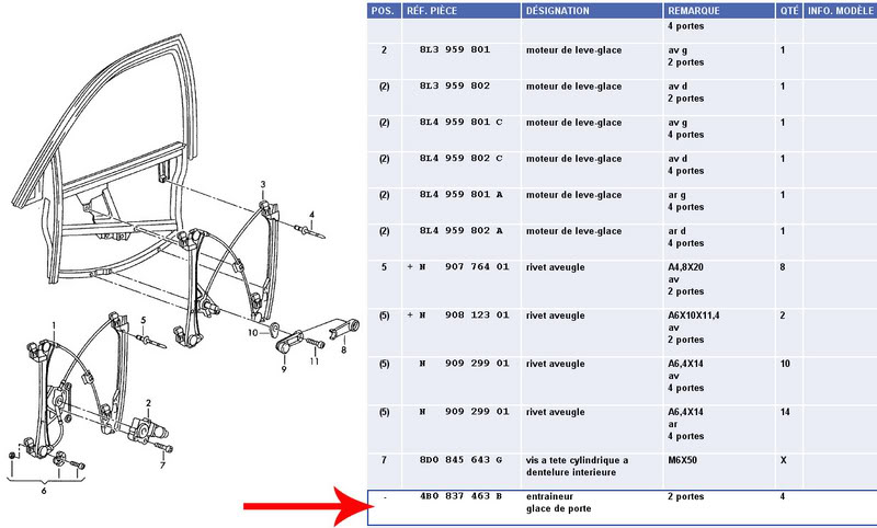

salut, j'ai un soucis avec les vitres conducteur et passager, quand je monte les vitres elles montent un tout petit peu, puis le système anti-pincement se met en fonction et la vitre redescend, au depart seul la vitre conducteur etait atteinte ,puis quelques jours apres la vitre passager s'est mise a lacher...
avec le garage ou je l'ai acheter on a mis le doigt sur la panne, ce sont les guides qui ne sont pas suffisamment solide pour supporter le poid des vitres. (apparament le probleme est connus sur les A3 et S3) le probleme c'est que chez AUDI ils ne detaillent pas les guides et donc vendent la kit complet avec le moteur qui vaut 160€ piece, donc pour moi c'est x2 (320€) uniquement pour des guides :bleble:
quelqu'un aurait l'adresse d'une boutique qui peux détailler uniquement ces bouts de plastiques?

salut, en effet la concession audi refuse de me vendre les guides seul, et propose le kit complet avec moteur etc...
si tu as la référence ça m'arrange fortement, ou si tu peux me les avoir ça serrait génial :malelovies:
d'après ce que j'ai compris, c'est le défaut de toutes les voiture issus de ce châssis (octavia, beetle,golf...)

donc voici la ref: 4B0837463B et ça vaut 6€22 la paire
si ça peu aider d'autres audistes :malelovies: :coucou:

Oui d'autant plus que le magasinier aurait pû voir cela car ils existent bien pour ton S3 dans leur log, planche 837-60 tout en bas tu leurs diras <_<

des guides ^^ 3€ piece chez oooo (quand le magasinier trouve la ref :rolleyes: ) je te conseil de changer les 2 coter pour être tranquille

wabbs c'est la référence mentionné par jeannot ci dessus ??

c'est bien ça ;)
