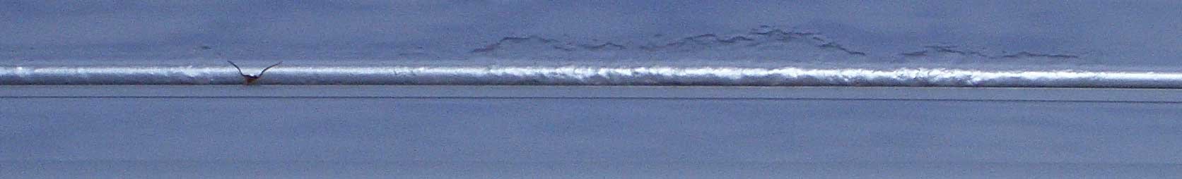

Merci pour ton intervention, mais à vrai dire je ne comprend pas grand chose :bigsmile: et je ne vois pas à quoi correspond cette photo!
1 excuses mon ortographe (je suis espagnol) 2: la photo ce la corrosion de mon toit apres 7 annëes a cote la mer.
