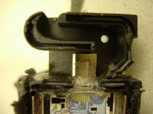

le PDF : 595 K , tros gros. La forme du canal de mesure du flux partiel est telle que l`air passe sur la cellule de mesure puis retourne au tube calibré par la sortie 7 sans formation detourbillons. Cette technique permet l'amélioration de la réponse du capteur en cas d'écoulements fortemnt pulsés el la détection des reflux éventuels foto : page 3 cette article. Le debitmetre Pierburg ce plus simple. Merci defaudebitm.htm la_réponses_bosch_au_probléme_debitmetre.htm -

Comment changer soi-même son débitmètre d'air
Seipold a répondu à un(e) sujet de sapiens66 dans Electricité / Electronique
le moteur APG - 2000 -A3 à un systeme :SAS Secundary air system chaque fois que le ECU ordenateur fais le readness test , le fameux 0000000 si tous marche bien 10000000 .01000000 si il y a un module meauvais , 11000000 : 2 meauvais. Lé débit d`air et calculé par le MAF : BOSCH or Pierbourg sensor . Dans mon moteur APG le Pierbourg ne pouvais pas faire le test et a la fin j'ais change par le original Bosch . Plus clair le débimetre APG moteur controlé l`air du moteur, aussi plusiers test extra ,SAS. Turbo, control catalicateur, etc.pendant et aprés la maintenance. READINESS.pdf -

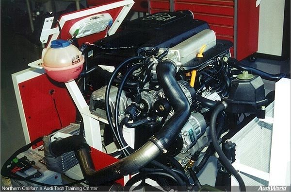

Audi engine management systems, level one
Seipold a répondu à un(e) sujet de Seipold dans Electricité / Electronique
click in the link in : here (blue) (a cotë) : I used to own..... Car foto.. 1613124.htm
infos techniques debimetre (MAF)le CO avec le nuveau deb. doit etré bas....excuses pour la polution ici mais une voiture avec un bon reglage polu moins.La photo c'etais un debimetre BOSCH. MAF_PIE_CURVAS.pdf MAF_PIE.2.pdf -
Pas oublier le debimetre á aussi un sensor de temp. il faut aussi recheck le readeness test : avoir 8 ceros : 00000000 . Ca doit marchér aprés 30 kms. Ce trés ,trés ,mucho ,very ..dangereux de metre un Maf Pierbourg o Bosch et pas faire un reset bien, la voiture en citë s,arretë facilment . La voiture marche avec valeurs standars sans le debimetre, et avant avoir 80 degrés.~~ practiquement avant avec le VAG En reglage de la vanne papillon ce bon aussi. Je les infos mais ils sont trop longues ,et interdites de le mettre ici peut etre??? Índice_esquemas_de_corriente.PDF
