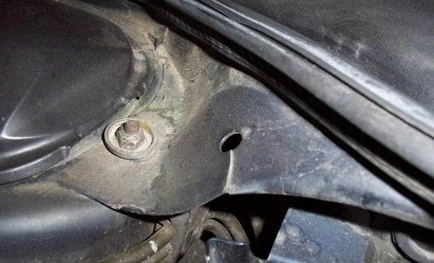

çà se monte entre les 2 " coupelles " supérieures pour rigidifier la caisse.
Sur les 200 20 V ce n' est pas d' origine mais c' est trÚs recommandé.
Celà évite une déchirure au niveau tole de jonction coupelle gauche>>>tablier.
user posted image
user posted image
