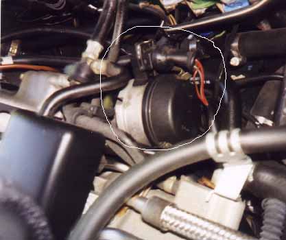

Non, sur les premières avec AAN, il y avait encore l' embase de l' allumeur.
Image IPB
:bien:
Je me coucherais moins con ce soir. J'avais jamais vu d'AAN avec ça. C'est juste sur celle de 91 ou au max 92? :blink:
