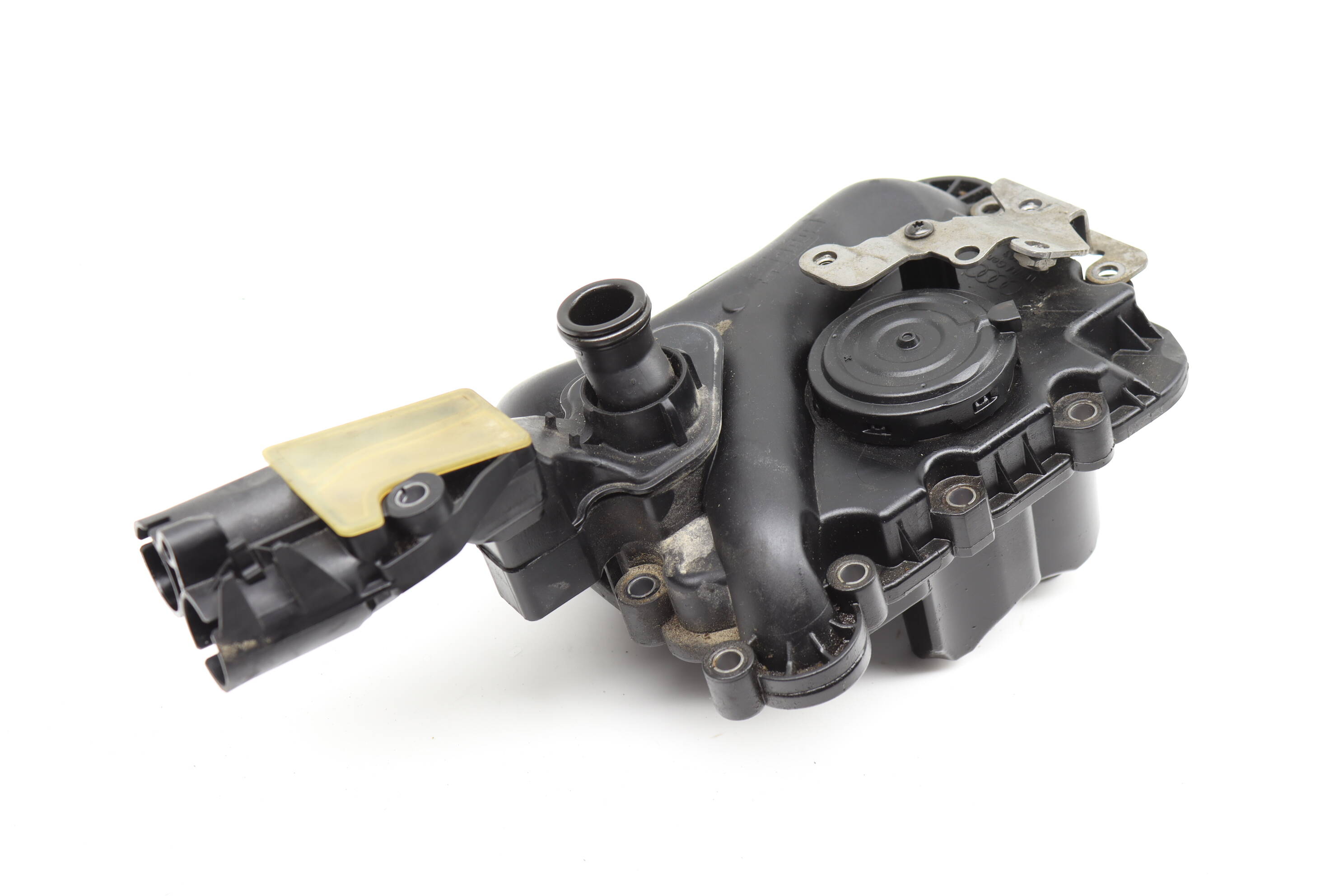

Conso d' huile: Vérifier la PCV......
Bruit de distrib: Tendeur HS ( hydraulique bien souvent )
La vanne PCV j'en avait déjà entendu parler, j'avais même ouvert un sujet la dessus, sans réponses cependant.
C'est quoi cette vanne PCV ?
c'est ce boitier noir ? je trouve 2 versions visiblement
C'est quoi son rôle ? c'est connu pour faire consommer de l'huile ?
Il ne me semble pas avoir vue ce genre de truc quand j'ai démonté le collecteur d'admission il y a 1 ans ... c'est sur toutes les version de Q7 ? y compris sur mon 4L en 204ch de 2014 ?
