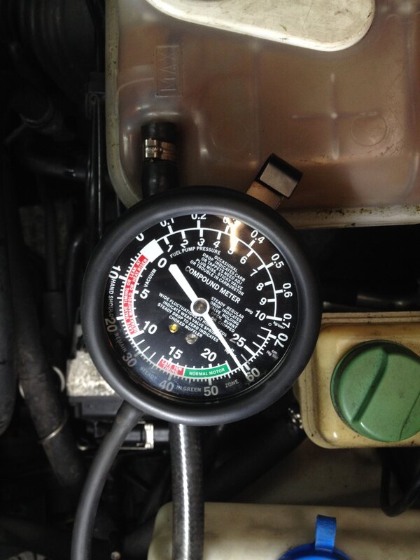

Merci pour ta réponse, j'ai acheté un appareil, voilà la mesure au ralenti

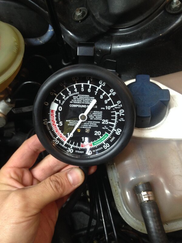

Et accéléré :
J'ai d'abord eu l'impression que c'était bon, mais en fait le vide se mesure en Pouce de Mercure (inHg).
Il faudrait à priori entre 17 et 23 inHg de vide pour avoir une dépression conforme.
Ma pompe à vide serait donc à peu près dans la tolérance lorsque le moteur est dans les tours mais pas au ralenti, ce qui confirme le ressenti à la conduite.

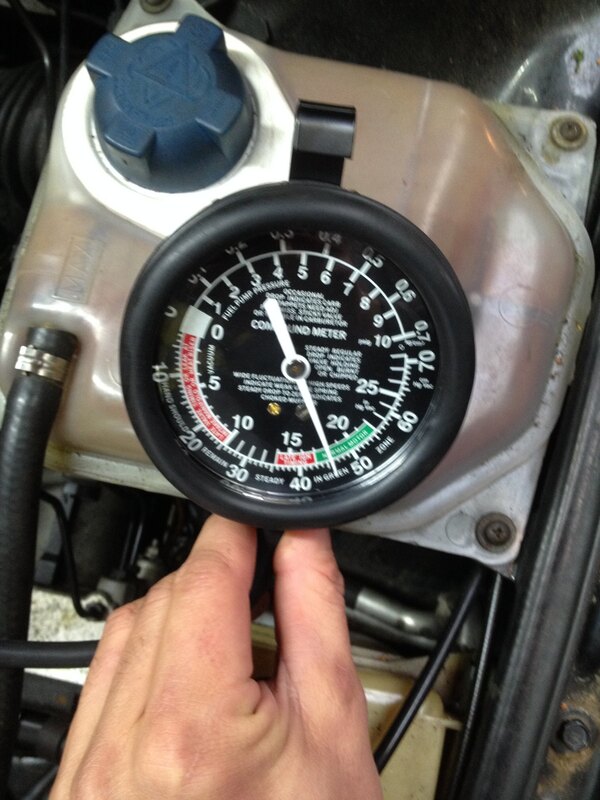

Sinon mon ancienne pompe fonctionne maintenant et ne claque pas, mais lors de la mesure de vide avec mon mano l'aiguille n'est pas stable du tout, mais ça n'a pas l'air de gêner quoi que ce soit.
