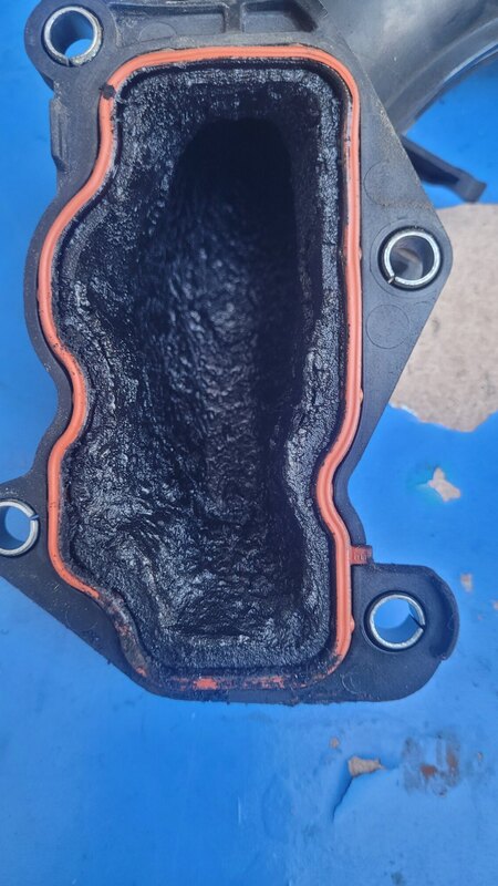

L'admission était très encrassée à l'achat elle avait pas toute sa pêche.
J'ai acheter le thermostat, bouchon de vidange avec joint et la boîte à vitesse .
Donc à suivre ...
Ensuite j'ai effectuer la suppression électronique et mécaniques des clapets, egr , pré cata , cata et fap .
Plus un stage 1 .
Et jantes de s4 en 18 .
Assez parler voici la bête
Et voici les photos durant la ( prépa )
20240120_163158.thumb.jpg.0ba1d3fe97da48d39037a337ad50c47f.jpg20240206_143402.thumb.jpg.1d466592bb49a2cddb2ba860f6d836d3.jpg20240206_143409.thumb.jpg.3abf7d00d5d7c30a58ce6d4907e4829f.jpg20240206_143354.thumb.jpg.055cfe7b125788a4f73b0e3070baccb9.jpg20240206_143349.thumb.jpg.b89a47d248cd50fa2f6eb23befa8b2a6.jpg20240206_143759.thumb.jpg.53873e4b91bc79589944e939c671968f.jpg20240206_143802.thumb.jpg.b0efe647590db53c862fe4ba233275e3.jpg20240127_143159.thumb.jpg.ec689fec28e42417a552110390a8eadf.jpg20240127_144537.thumb.jpg.9e398d62bc3376cf422e9ccb16fb8992.jpg20240229_182830.thumb.jpg.1f34a69d1af7ec63f2695553c41d1f74.jpg20240217_153338.thumb.jpg.39263a7b2842a5458cd8e215077d6702.jpg20240120_160711.thumb.jpg.ac37b2662273befeecf204244583fc47.jpg20240120_161802.thumb.jpg.22c500429acac40206fc33d0a847c3bd.jpg20240127_143752.thumb.jpg.9961761365091a628a37d0bcfe617503.jpg20240227_160409.thumb.jpg.d149e66c7fdc75801eba8e9e91c487b6.jpg20240227_164550.thumb.jpg.34eecf411d9a2386013ffc277be53ea4.jpg20240304_142148.thumb.jpg.53e4a0e897df178c6b51de38db6921cb.jpg20240301_151323.thumb.jpg.d232785ee5110d110af9a0aac06c2034.jpg

Bravo pour le nettoyage, c'était franchement pas beau.

Nif ce nettoyage ! J'aurais quelques questions si tu le veux bien, car j'envisage de faire de même :
- combien de temps y as-tu passé démontage/nettoyage/remontage?
- as-tu des conseils/astuces pour le démontage? des vis difficiles ou autres
- niveau CT, ça va dire quoi théoriquement?
- et dernière question, comment se procuré un VCDS "moins cher que gratuit"? :AP-Smiles_u1F644::AP-Smiles_u1F92D:
En tout cas ce 3.0L est vraiment un plaisir à conduire, j'en suis à 274000, j'espère ne pas avoir de mauvaise surprises prochainement :AP-Smiles_u1F605:
Salut , pour le nettoyage moi j'avais la pipe d'admission noir et un collecteur en rab qui était propre donc j'ai gagner du temps la dessus .
J'ai juste eu à nettoyer un collecteur .
C'est pas très chiant à démonter mais faire attention au moment d'enlever les collecteurs , les prises de bougies de préchauffage partent en morceaux , sa pose pas de soucis niveau bougies mais faire attention à ce qu'il y est pas de morceaux qui tombent dans les puits de culasses .
Prévoir les joints d'admission pour pas avoir à re démonter plus tard .
Si tu fait sauter les clapets comme moi , vire les moteurs sa fait de place et une source de chaleur en moin .
Si tu nettoie juste l'admission sa risque rien au ct au contraire elle sera pas encrasser .
