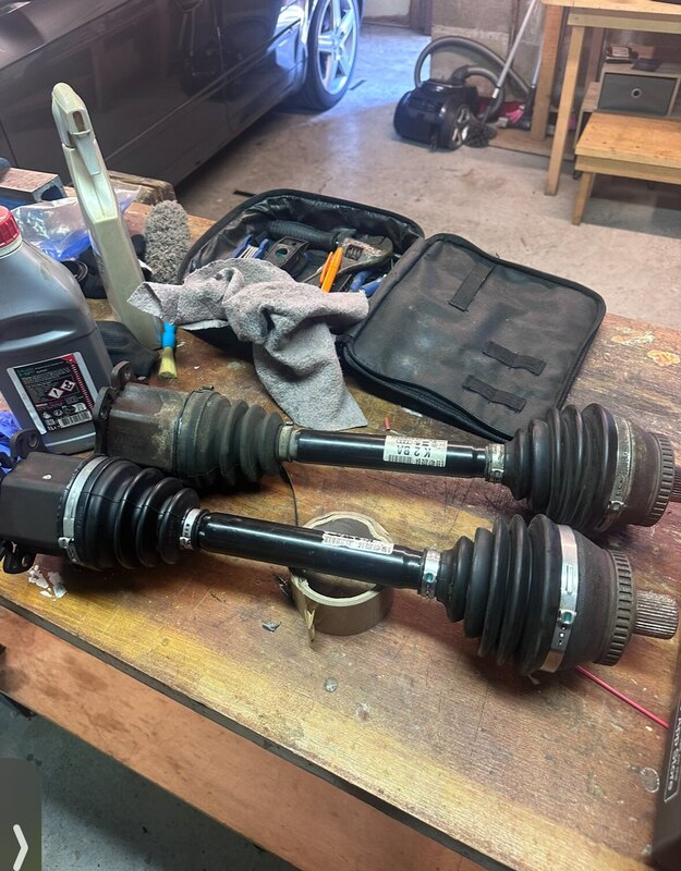

Update : J'ai pris un cardan d'occas de 120 000Km, venant d'une 3.0 TDI cab. 52€ piece + frais de port.
Il est monté, il n'a vraiment aucun jeu, les soufflets sont nickels, le cardan EST nickel. Je suis trop content!
Mon cardan : Pas mal de Jeu dans la tête, la partie qu'on met dans le moyeu et soufflet coté boite craquelé mais pas percé.
J'ai commandé un cardan gauche de 100 000 venant d'une B7 (la même référence biensur) il à l'air propre je ferais un retour dessus, 50€ pièce et frais de port compris.

Comme j'ai dit j'ai changer le cardan droit. C'est top. (Un d'occas audi)
J'ai pas changer le gauche car j'ai juger celui reçu pas top (occas avec du jeu pareil que le miens quoi). J'ai commander un neuf.
Et mon cardan gauche à décider de PT coté boite. Sans prévenir, sans bruit sans rien.
Plaque d'égouts + 30km/h = casse du cardan, le tripode explosé. Quelques jours avant le nouveau!!
ça entraine avec ça : Support gauche de boite explosé, pare chaleur explosé, et tuyaux de refroidissement de boite tordu et fuyant ou c'est tordu.
