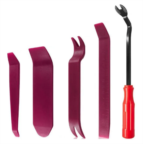

@Lorenzo172 je te dirait bien ce genre de kit mais sans grande conviction
Merci pour vos réponse et effectivement avec un fil je ne pense pas que ça fonctionnera pcq il y a des genres de "clips" derrière mais sans certitude que ce soit vraiment des clips. C'est pour ça que je demande au cas où quelqu'un du forum l'aurait déjà fait
