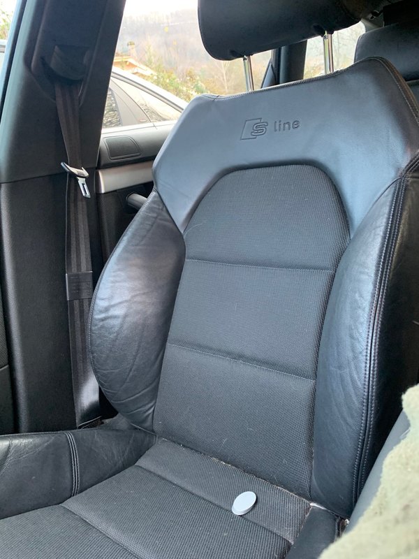

Voici quelques photos :100B4304-2DA0-40EF-9B01-A71D98E005BF.thumb.jpeg.ce6f66a610cc622026c9d313e5ed6264.jpegD8E17EC9-12DC-44FC-A8E7-A83F7D407653.thumb.jpeg.de147e330ee9c004730b110cc2b68558.jpegE9E5B67B-8783-4C25-9323-04A677379F7F.thumb.jpeg.73b72e5da96dc34690431e6d4eb5542d.jpeg97F00633-9CD2-4E78-9703-7E72AC4ABF89.thumb.jpeg.d40aa2bec111c2d8dcee5c1c5b2ec5b2.jpeg9A22EF51-5C97-49BA-B53E-90E0C52BA7A7.thumb.jpeg.08123a25d986d261f0bbbb6c4b264ff6.jpegF2791DB1-B561-4C67-A85A-B02898165AD8.thumb.jpeg.011973e8148a02873f5784dd2f3c122c.jpeg

C'est un très joli exemplaire Gris Dauphin. Je pense que la finition est tout simplement "S-Line", si elle est d'origine française en tout cas.

salut, a mon avis c'est une simple sline, intérieur extérieur (chassis, à voir), il manque des options.. pour ton problème, sans le rapport vcds, compliqué, ça peut être plein de choses.. ceci dit si c'est quand tu accélères, ce serait coté de la pression admission en entrée/sortie egr ou entrée/sortie turbo.. ou une simple fuite dans le circuit d'air ou wastegate..

@sankokai: pourrais tu me dire ce qu’il lui manque comme options?
