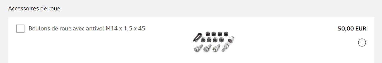

Heu ... Sur le site des accessoires Audi (et pour un Q5) on trouve :
