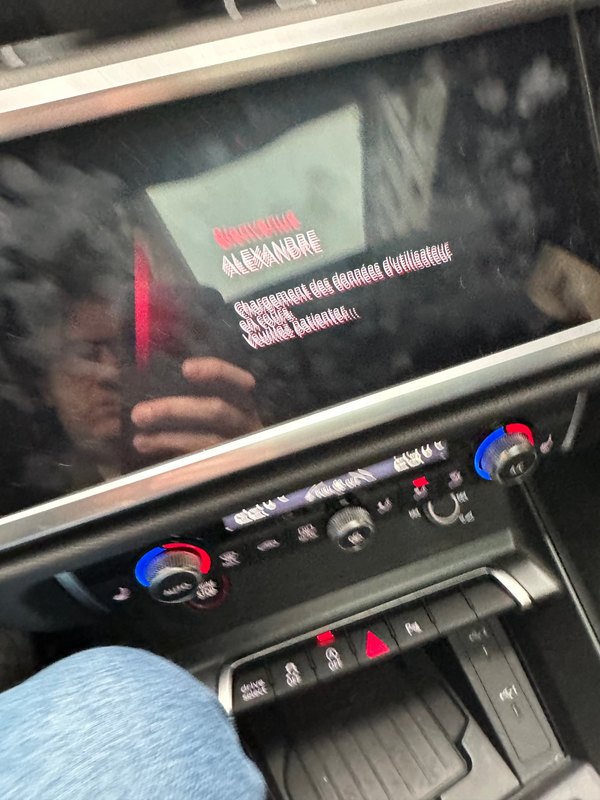

Bonjour j’ai un soucis avec le mmi à chaque fois que je redémarre mon véhicule le mmi reste bloqué sur sa.  Il faut que je pense a cliquer sur suivant si je le fais pas il se bloque au bout de quelques secondes. C’est du au réglage utilisateur ?
Hello
Ca m'arrive très souvent .....
MAJ à faire + Problème qui revient. Il faut brancher le tel et rester appuyer sur 10 seconde sur le bouton volume puis éteindre la voiture et redémarrer toujours avec le tel brancher.......................
En général je ferme la voiture et je réouvre et je peux appuyer sur suivant . Si je déconnecte l’utilisateur principal, cela résoudrait le problème ? Quel est la dernière version logiciel sur ce mmi ? Quand je fais mettre à jour il dit que j’ai la dernière version.

Je me suis déconnecté de l’utilisateur principal sur le mmi , et depuis je n’ai plus le problème de l’écran inutilisable.
