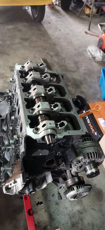

Début du chantier en juillet avec la dépose de l'ensemble moteur boîte dans le but de refaire le moteur à neuf hormis la segmentation.
Pas évident de déplacer la chèvre sur les graviers... Deuxième fois donc que je sors ce moteur, puisque je l'avais déjà remplacé en 2018 , il s'agit d'un bloc AWX tdi 130, plus solide que le bloc AJM tdi 115 d'origine
Destination le garage où on sera plus à l'aise pour la suite des travaux !

Au programme:
-joint de culasse et surfaçage
-rodage soupapes
-joints de queues de soupapes
-poussoirs hydrauliques
-coussinets d'arbre à cames
-coussinets de bielles
-toute la visserie
-tous les joints spi
-tous les autres joints
-injecteurs BE de tdi 150
-kit distri pompe à eau
-vis de poulie vilebrequin
-turbo hybride MFS GT1752
-volant moteur biomasse Sachs
-embrayage renforcé Sachs performance
- et tout ce que j'oublie...
Quelques photos :
Modifié par JJJ777
