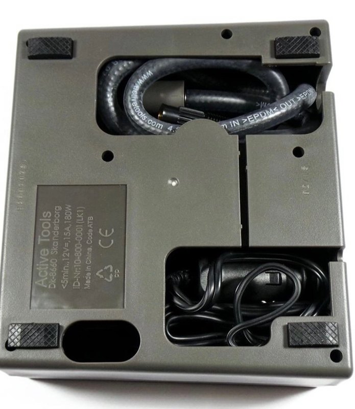

Moi perso j’ai calé dans le coffre à gauche le gonfleur d’origine (il rentre parfaitement juste au dessus du module radio) et ça dépanne bien.
En fait le gonfleur Standard Michelin rentre parfaitement dans le logement ouvert de droite dans l'A5. Comme je ne mets rien d'autre là dedans (à part éventuellement le bidon d'huile pour les vacances:AP-Smiles_u1F621:) c'est parfait.

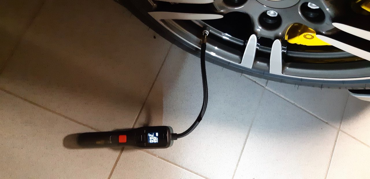

Mon gonfleur Michelin 2 pistons m'ayant abandonné dernièrement , je suis tombé sur un gonfleur sur batterie ions de la marque Bosch très compact et facilement logeable ds le véhicule .
Trés satisfait du produit pour le moment en appoint pour de petites pressions à relever  , si il y a des pressions assez basses à relever aux  4 coins de la voiture il va vite fatiguer ...
Modifié par RABITO
