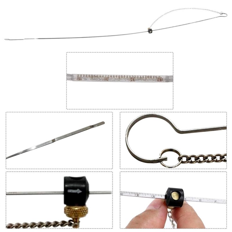

Le souci sur les Q5 et autres c'est qu'il ne sont pas équipé de jauge. Le remplissage ce fait avec une "jauge d'atelier" qui est réglé en fonction du moteur. Attention il existe des jauges qui peuvent aller mais il a un risque de taper le capot. Il faut utiliser uniquement l'outil lors de la vidange et l'enlever avant de refermé le compartiment moteur.
L'outil en question porte la référence : VAG T40178 image.thumb.jpeg.12c9ea8c79e26fac18171a022ac3a71f.jpeg
On en trouve chez des revendeurs de pièce sur le net ce qui simplifie l'achat je te mets aussi les réglage à faire pour ton véhicule avec le code moteur que tu à fournit.
  • Il faut régler la bague du haut sur 32mm en mettant la flèche sur la valeur
  • Le niveau d'huile doit ce situer entre 0 et 16 mm
