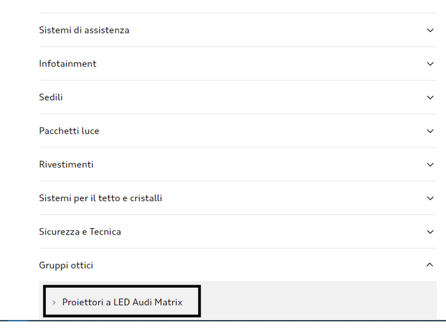

Je n'ai pas de photos ou de vidéos pour le moment, mais ce sont mes options chez myaudi:
