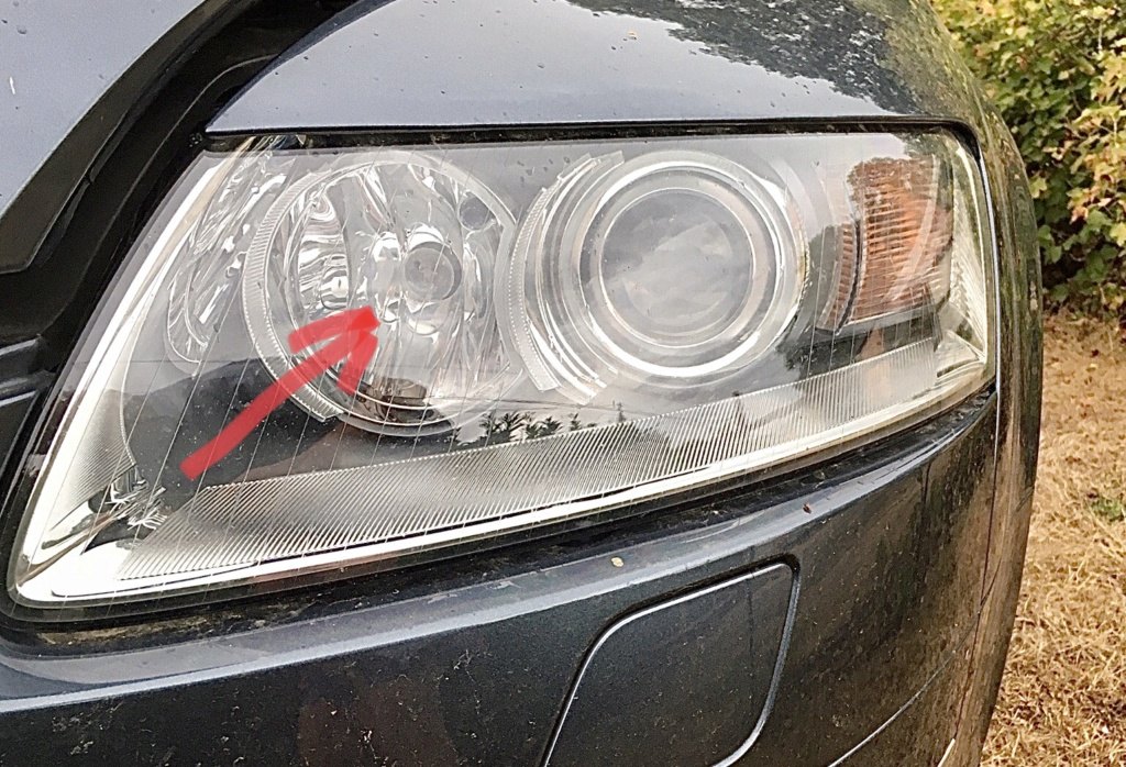

l’idée est de remplacer Les ampoules des feux de jour de mon A6 (2008) qui sont de simples ampoules halogènes (dont j’ignore la référence)  par des led
la question est de savoir si il faut des ampoules spéciales pour éviter l’affichage de défauts...
de mémoire il me semble que j’avais lu un article à ce sujet... mais bon ça date et c’est parti dans les profondeurs du forum.
merci
[edit]
je viens de regarder d’un peu plus près ce sont plutôt de vulgaires  ampoules à filament genre ampoules de stop...

par contre j’ai été jeté un œil sous le capot, dans l’idée de déposer une ampoule...
l'accès est loin d’être évident...
Le côté droit est accessible après avoir déposé le filtre à air.
Le gauche est plus étroit, même après avoir déplacé le bocal de direction assistée, il faut avoir des petites mains. :AP-Smiles_u2639:
