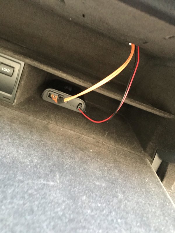

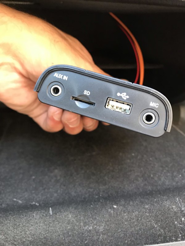

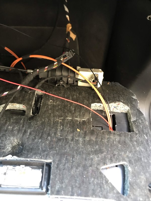

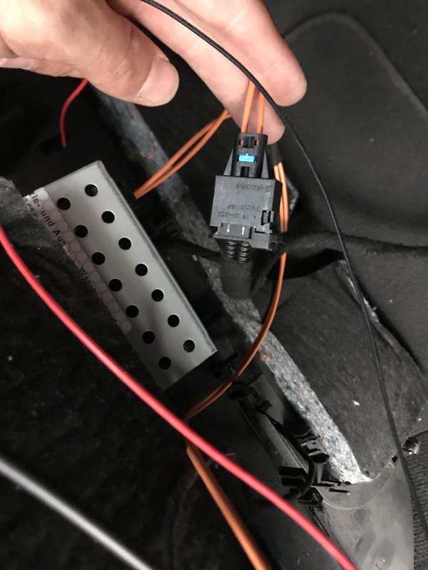

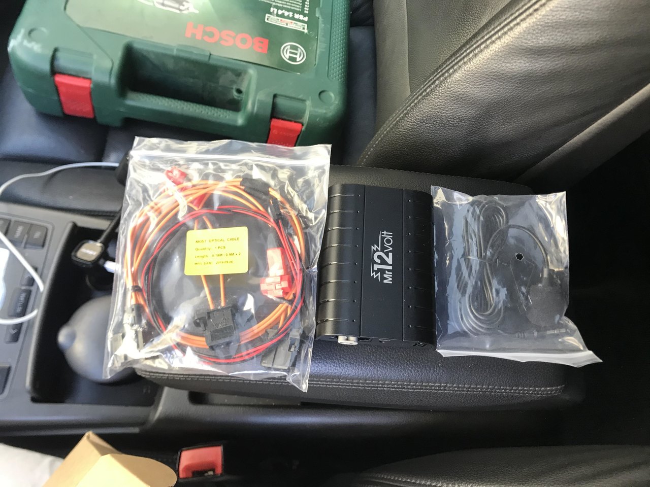

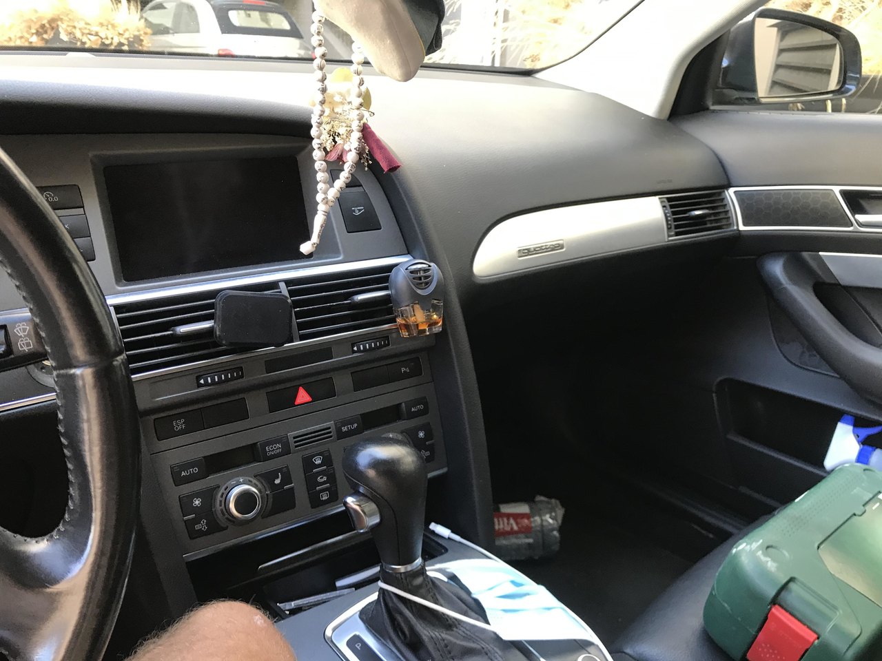

Aujourd’hui montage kit Bluetooth mr auto pour mmi 2 g sur audia6 3.0 tdi 233 chvx repro en 280, fap supprimé mécaniquement et électroniquement , de 2006 avec 296 600 km me test à faire vidange moteur et boîte le mois prochain et je suis neuf, samedi prochain re démontage train avent car flottement dans direction réglage du tout avec changement de coupelle avec la fameuse rondelle de guidage introuvable à l’unité.... obligé de racheter le bloc complet ou l’on vis les trois vis de l’amortisseur 130 e pièce au frais du garagiste ;) bref après cela nous serons prêt à mangé le goudron AP-Smiles_u1F609.png
0f6b4815be20c8fbe7a96dd4a6dcf2de.jpg&key=5109999e746d35f059b6ebcebaa850c8d897c71cedf861306d540f9368d8493a
37291654824331448f0da16bd4169429.jpg&key=1bc3e7311dec3ad0a033e742a259deeaea4fff12b5a286581f298f6e7e9979a3
fdb1f0f670573100db679eff5865828c.jpg&key=db4df1a897da867b831afdbdcac07c81c3ed419d211618b96d1ad6dca5ded8f4
746b0e5d93d377f22002016b3a736e69.jpg&key=283aec2ef3025149bfddb5e6a5b0546e4add25191a77f708a4ffde43aaceefb2
43ba14e6bf18b8438af88a9f433850c6.jpg&key=6c4ef20d98a02912bb8bf3426153199aa1093ac502e9623b4c454d248ad6aee9
49c04fa9adde97dfd0212be90a99bc2a.jpg&key=fb6587baca48ca25efe3ee9171067ded53bae1a91c0f844dfded3aa3be117514

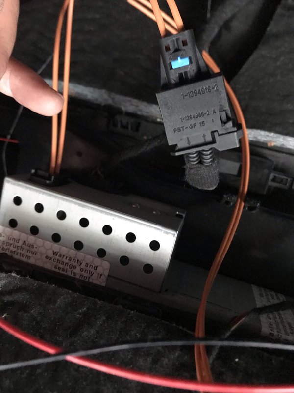

Voilà le topo tout est fourni en plage and play, les fiche se branche directement et l’alimentation sur deux des trois fils qui alimente le chargeur cd. A cherché avec un testeur

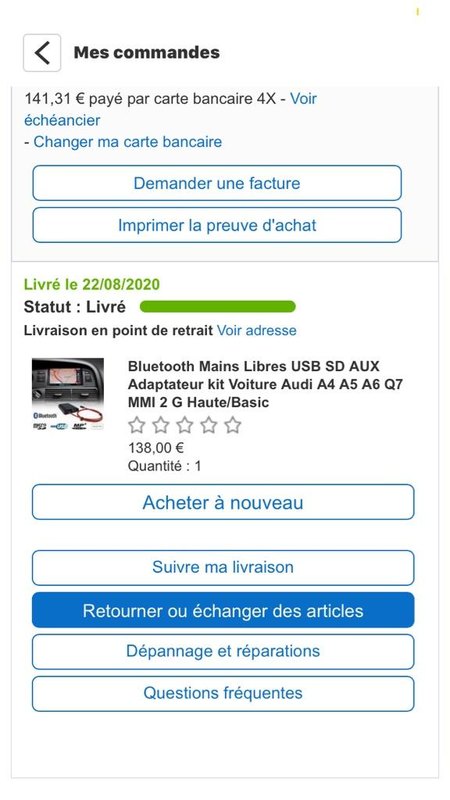

Essai et nikel la total pour 138 euro sur c discount
a9581214015c0902a4c8dc0af697404b.jpg&key=8d5ec6ff7d3670299b12148cfbb5fb3c939e02ff419f9194b7eb572e60f21ee8
735ec2ffada02da0ab9886ac530b79da.jpg&key=7c7f065f9d6e7ed05a11635295464270666d1c05a3d832e2f21b5f9d55e9cd38

Waouh, je suis impressionné. c'est exactement ce que j'aimerais installer dans la mienne. mais je ne suis pas aussi doué.
 Tu as les ref exact pour le module SD/aux/usb/ du coup l'entrée mic sert à quoi ?
;) l’entrée mi c sert au Cas ou y’a pas de tel pr équipe dans ta voiture après 6155017f43518fcad0e95c9daa404f7f.jpg
Voilà tres chère ;)
Sur c discount

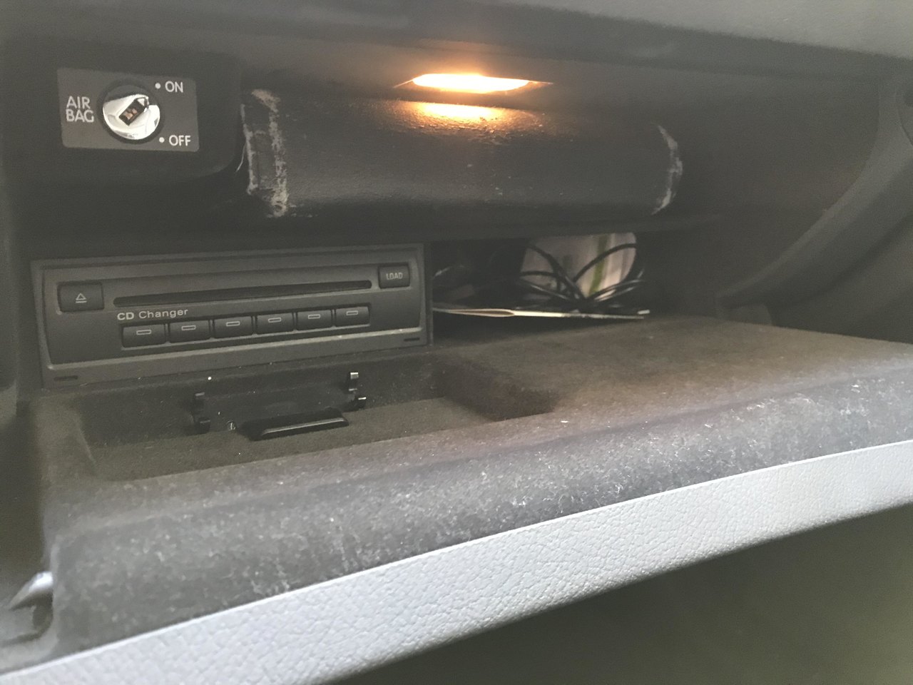

En effet, c'est pas très cher. Du coup tu dis qu'il "suffit de le brancher derrière le mmi". Est ce qu'il y a une notice de montage, j'y connais pas grand chose et je ne voudrais pas faire de conneries. Ah oui , pense tu que l'onpuisse mettre le module sd/aux/usb en facade ? Il y a des options que je n'ai pas et du coup j'ai la place mais pas sur que module passe (trop gros !!!). Je ferai des photos et tu pourras me donner ton avis. En tout cas merci déjà
Ah, moi mon changeur est en façade et le dvd pour le Gps est dans le coffre à gauche
Du coup, il faudra que je le mette l'interface sd/usb/aux derrière le changeur de cd. Ce que j'aimerais c'est de pouvoir mettre l'interface en dessous du changeur (photo).
je trouve que ce sera plus joli et plus pratique.
Je me demandais aussi est ce qu'il ne faudra pas passer par la valise pour que le MMI prenne en compte l'ajout de l'interface.

Va sur mr 12 volts .com tu va trouvé ton bonheur en branchant un boîtier sur le fil du chargeur ce dans boîte à gant
A merde avec le lecteur en façade je ne sais pas

Donc pour faire bref, tu as le lecteur dvd dans le coffre à gauche et un chargeur dans la boîte à gant
J'ai trouvé sur YouTube, j'ai le 2g high.
Il me reste à resoudre la possibilité de racorder une interface sd/aux/usb et le bluethoot pour les appels.
On avance !!!!
Du coup je veux bien tes 2, 3 trucs😉
A ba moi j’ai commander un boîtier qui se branche derrière le chargeur ce de la boîte à gant .
Mr auto . Com tu devrais trouve ton bonheur eb18a5a4c64fd7e4a8ec60a65ad382b4.jpg&key=59af2ad2bef05a05373c82cc6d486a982dc349b8a7e53c2c9f2aec60c5dfc9ae
