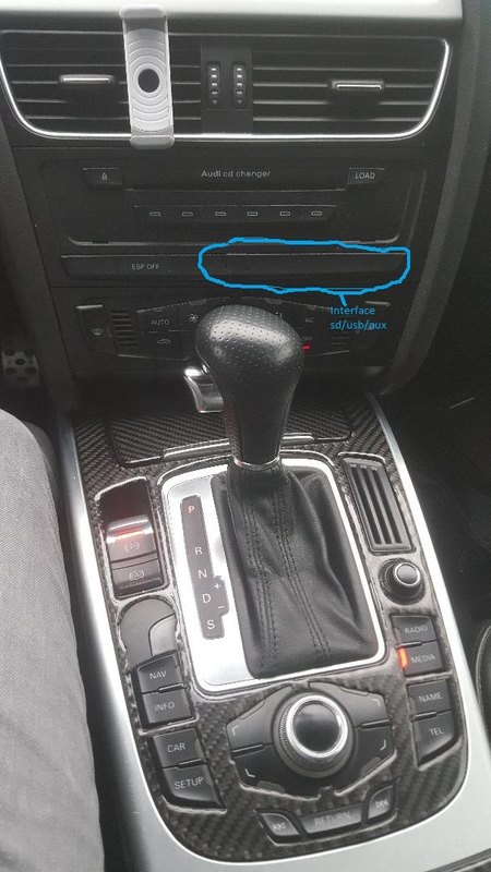

  1. Super topic et tuto. Je rencontre le même souci que toi. Par contre dans l'installation j'aimerais que le port sd et aux soient accessibles. Je me demande si je peux mettre la façade du module à la place de l'emplacement vide à côté du bouton ESP ?

    Ah, moi mon changeur est en façade et le dvd pour le Gps est dans le coffre à gauche Du coup, il faudra que je le mette l'interface sd/usb/aux derrière le changeur de cd. Ce que j'aimerais c'est de pouvoir mettre l'interface en dessous du changeur (photo). je trouve que ce sera plus joli et plus pratique.

    En effet, c'est pas très cher. Du coup tu dis qu'il "suffit de le brancher derrière le mmi". Est ce qu'il y a une notice de montage, j'y connais pas grand chose et je ne voudrais pas faire de conneries. Ah oui , pense tu que l'onpuisse mettre le module sd/aux/usb en facade ? Il y a des options que je n'ai pas et du coup j'ai la place mais pas sur que module passe (trop gros !!!). Je ferai des photos et tu pourras me donner ton avis. En tout cas merci déjà
