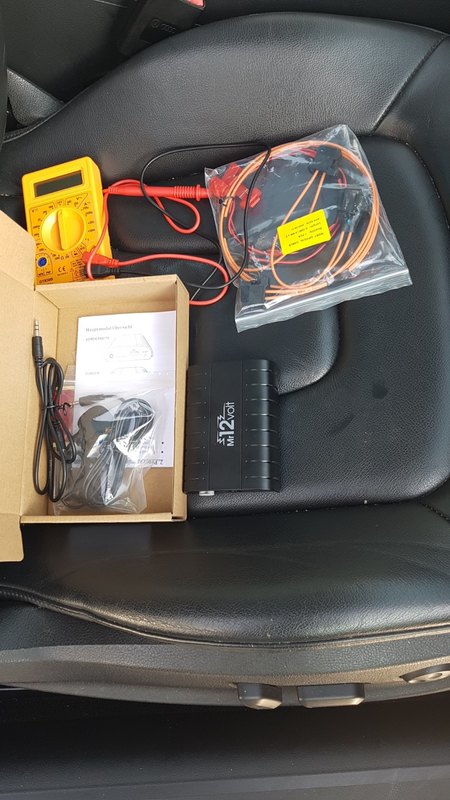

Finalement j'ai reçu le boitier Mr12volt j'ai réaliser un tuto du montage. Très facile à installer, je conserve mon chargeur 6cd d'origine, j'ai le bluetooth et je peux changer de musique depuis le joystick MMI et modifier le volume depuis les commandes au volant et depuis le MMI. Pour 159 euros, c'est un des moins chers et des meilleurs boitiers de ce type. -
[TUTO] Montage boitier Mr12volt - bluetooth, usb , auxiliaire, carte sd - Audi A5 B8 (2008 - MMI 2G)
zaraki57 a répondu à un(e) sujet de zaraki57 dans A5 B8 - (2007 à 2016)
Merci pour vos retours AL49, les cosses sont fournis mais pour ceux qui préfèrent, on peut acheter un câble d'alimentation plug and play pour alimenter le boitier qui coute 12 dollars donc une dizaine d'euros en plus. https://mr12v.com/the-products -
Bonjour, Je possède une A5 3L quattro 240cv V6. C'est une magnifique voiture, puissante, silencieuse sur autoroute, confortable avec pas mal d'options mais avec un énorme défaut. On ne peut écouter de la musique mp3 qu'avec le chargeur 6CD. Cela faisait un moment que je voulais installer un boitier mais je n'osais pas trop, je trouvais beaucoup de boitier différents et je ne savais pas s'ils étaient compatible. Je vais donc être très simple. Cela concerne les possésseurs d'Audi A4 A5 A6 Q7 MMI 2G avec le chargeur cd. Je vais vous montrer un boitier très simple et efficace. Le montage est facile et prend 30 de min si c'est la première fois voir moins. J'ai choisi un montage qui me permet de conserver le chargeur 6cd et le bluetooth téléphone d'origine car ils me conviennent très bien. J'ai effectué le montage pour ajouter le bluetooth à ma voiture. Sachez que ce boitier a également une prise usb, auxiliaire et une fente pour carte sd qui doivent être formatées en FAT32. Un des énormes avantages ce que vous pouvez changer la musique depuis le MMI et modifier le volume depuis les commandes au volants ou le MMI. Voilà le fameux module Mr12volt. C'est un des moins cher que j'ai trouvé et avec d'excellents retours clients. Je l'ai payé 159 euros sur amazon. https://www.amazon.fr/gp/product/B07G191NHB/ref=ask_ql_qh_dp_hza Il est livré avec tous les câbles nécessaires, optique et d'alimentation. On commence par retirer le chargeur 6 cd. Il y a 2 petites fentes et le boitier est livré avec les 2 clés spéciales. N'essayer pas de le retirer avec un tournevis. Une fois retirer, débranchez complétement l'autoradio pour travailler tranquillement. On va s’intéresser à l'alimentation de l'autoradio qui va permettre d'alimenter notre boitier bluetooth. ATTENTION ! Le boitier doit être alimenté en 12 volts continu. Il faut utiliser les 2 connecteurs rouge. Il faut insérer le fil rouge de l'autoradio avec le fil rouge du boitier et le fil marron de l'autoradio avec le fil noir du boitier Mr12volt. Cet ordre est très important car une inversion ou un mauvais branchement peut endommager le boitier. Avant de brancher l'alimentation au boitier, je vous conseille de vérifier au voltmètre que vous avez bien environ 12volts en continu. Pour ma part, lorsque j'ai vérifié j'avais 14 volts. On branche le câble orange optique femelle sur la fiche sortante de la voiture et les 2 fiches mâles sur l'autoradio et sur le module. On branche l'alimentation sur l'autoradio et sur le module Mr12volt et la dernière fiche restante sortante de la voiture sur l'autoradio. J'ai réaliser ce montage pour avoir le boitier bluetooth ET conserver les fonctions 6 CD. Vous pouvez brancher directement l'optique sur le module mais pas sur le chargeur CD si vous voulez le supprimer. Le boitier Mr12volt est livré avec un micro pour utiliser le téléphone. Je n'en ai pas besoin, le bluetooth téléphone de ma voiture me convient. Sur le boitier, j'ai mis l'interupteur 4 sur on pour désactiver le téléphone du boitier. Je conserve le micro et le bluetooth téléphone de mon audi d'origine qui fonctionne très bien de base. J'ai besoin de ce boitier uniquement pour la musique. Ça donne ça. J'ai testé le bluetooth et l'usb et ça fonctionne très bien. Le boitier va émuler un chargeur cd. Si vous avez choisi mon montage, vous allez voir apparaître CD1 à 6 pour le chargeur 6 CD d'origine car vous pouvez continuer à l'utiliser mais vous verrez aussi CD7 à 12 qui correspond à l'émulation d'un chargeur CD grâce au boitier. Le CD 12 permet de changer la source auxiliaire, bluetooth, usb,.. Vous pouvez installer le boitier dans la boîte à gant pour y brancher une clé usb, sd ou auxiliaire. Personnellement, le bluetooth fonctionne très bien et je n'avais pas envi de percer ma boite à gants. J'ai mis le boitier derrière l'autoradio à droite. Le module Mr12volt est assez petit pour ensuite insérer l'autoradio. Voila le résultat. Voila une vidéo sur le site officiel du module Mr12volt. J'en suis très content. Aucune trace du montage, le branchement est simple. La vous pouvez voir le résultat, c est nickel. Le boitier est invisible comme si le bluetooth était d'origine. Je peux modifier le volume depuis le MMI ou les commandes au volant. Sur l'écran, j'écoute une musique en bluetooth sur le cd 7 émulé par le boitier et je peux changer de musique depuis le joystick MMI. J'ai une excellente impression. J'avais un peu d'appréhension au début mais ceux qui ont le même souci sur leur audi vous pouvez y aller. En conccession, ces fous m'ont demandé plus de 1000 euros. Je l'ai fait pour 159 euros et moins de 30 min sans difficulté. Le montage est facile, je suis très satisfait du résultat.
