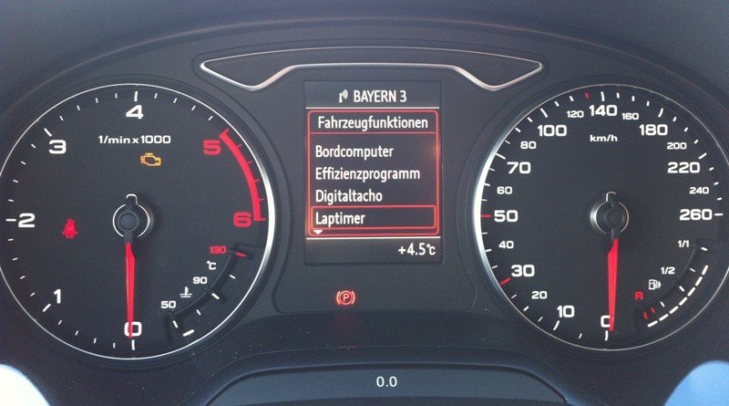

Accès au menu "Lap timer" :

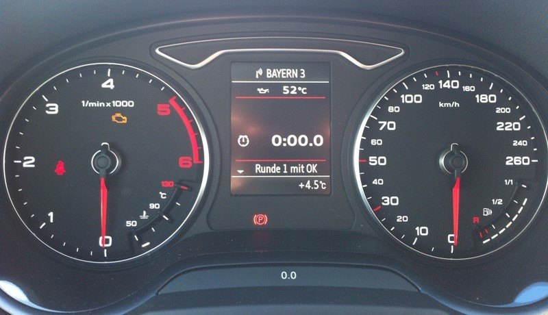

Puis une fois dans le menu "Lap timer":
On voit alors bien la température d'huile en partie haute.
On note aussi, qu'il s'agit du bloc compteur du Q3 Mk1 non FL. (température de LDR et jauge à essence ne sont pas les mêmes, que sur les modèles FL).
J'ai testé la manipulation, que j'ai trouvée sous VCDS :
[17 – Instruments] > [Codage - 07] > Assistant de codage long
Octet 1 – Activer le Bit 3
Mais sans succès. :AP-Smiles_33:
