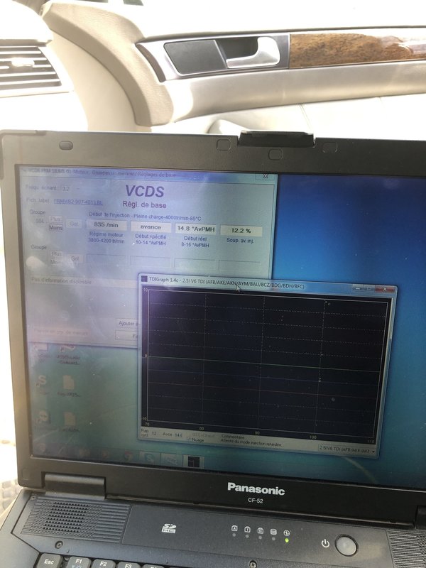

Jai essaye de faire le calages  dynamique de la pompe à injection à chaud , le vcds dite que je suis dans le paramètre
donc c’est la que je me suis dit c’est le début de la fin pour ma pompe à injection , car j’ai l’impression de entendre une bruit métallique en sortie vers les injecteurs.

Salut les amis, donc voilà en fin j’arrive à réglé les problèmes avec ma vieille AP-Smiles_u1F61C.png , en pensent a une problème  de pompe à injection, après plusieurs scan avec VCDS j’avais toujours erreur 00550 , donc j’ai changé encore une fois le filtre à gasoil malgré que je l’avais changé îl y a pas longtemps, après encore essayé sur la route arrive a 2000 tours , erreur ESP allumé moteur en régime dégradé, donc avant commande la pompe à injection je voulait être sûr que c’est elle, alors j’ai commencé à éliminer tout les problèmes donnés par Rosstech et j’arrive a la pompe de transfert dans réservoir et la elle fonctionne donc encore sortie d’essai mais sans le cache en métal du réservoir et la toute marche bien jusqu’à quand je arrive a 2000 tr/m j’attende de bruit bizarre aléatoire, donc je achète une pompe immergé, réservoir 30l et la ça va elle tourne bien sans erreur. La je vais refaire une essaye avec la voiture froid a voir comment elle se comporte.
