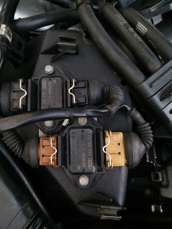

Ces deux boîtiers au dessus de la boîte à air, un par banc.
Si tu as accès à un VCDS ou équivalent. Il faut regarder les blocs de mesure 15/16 pour observer sur quel cylindre tu as des ratés.
Ensuite tu échanges les étages de puissance et observe si ton/tes raté(s) change de banc. Même démarche en échangeant bougies et bobine pour s'assurer que ça ne viennent pas de là.

Le 23/05/2020 à 22:47, Nej a dit :
Ces deux boîtiers au dessus de la boîte à air, un par banc. IMG_20161201_164848.thumb.jpg.6ea0927f071d237d29a5f5955385e265.jpg
Ce genre de ratés peuvent aussi venir des sondes de gaz d'échappement.
Encore une fois il faut faire un scan pour vérifier tout ça.
Je vais vérifier mais ces possible que j'ai pas ces pièces ?
C'est ce que je disais dans mon premier message. Les étages de puissances c'est sur les 2.7T avant le millésime 2004 (Moteur ARE) si ta voiture est du millésime 2004 ou 2005 (Moteur BES) elle n'en a pas.
