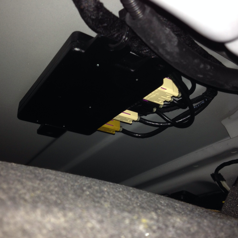

Ce boitier qui centralise les antennes est placé sous le ciel de toit derrière :

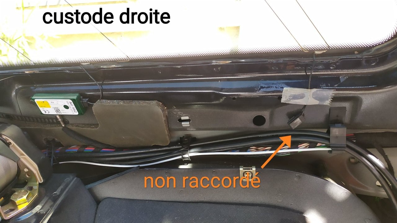

Concernant les antennes FM de vitres latérales, j'ai 2 fiches qui sont reliées aux filaments du vitrage, mais un seul filament est relié à un boitier. Tous les modèles sont comme cela?
Tu veux dire que tu as une fiche non raccordée ? C'est la masse je pense, elle est raccordée coté ampli.

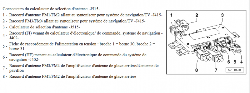

245217382_Capturedcran2020-04-2508_15_01.thumb.png.b5f803b398a8e64baa35c88041ccc60c.png
Antennes pour véhicules Avant
J415 - Tuner du système de navigation/TV
J515 - Appareil de commande de sélection d'antenne
R11 - Antenne
R24 - Amplificateur d'antenne
R55 - Antenne -1- de TV
R56 - Antenne -2- de TV
R57 - Antenne -3- de TV
R58 - Antenne -4- de TV
R82 - Amplificateur d'antenne 1 de TV
R83 - Amplificateur d'antenne 2 de TV
R84 - Amplificateur d'antenne 3 de TV
R85 - Amplificateur d'antenne 4 de TV
* - Antenne sur le toit, Avant
** - Glace latérale arrière droite
*** - Glace latérale AG
# - Sur les véhicules avec tuner de TV

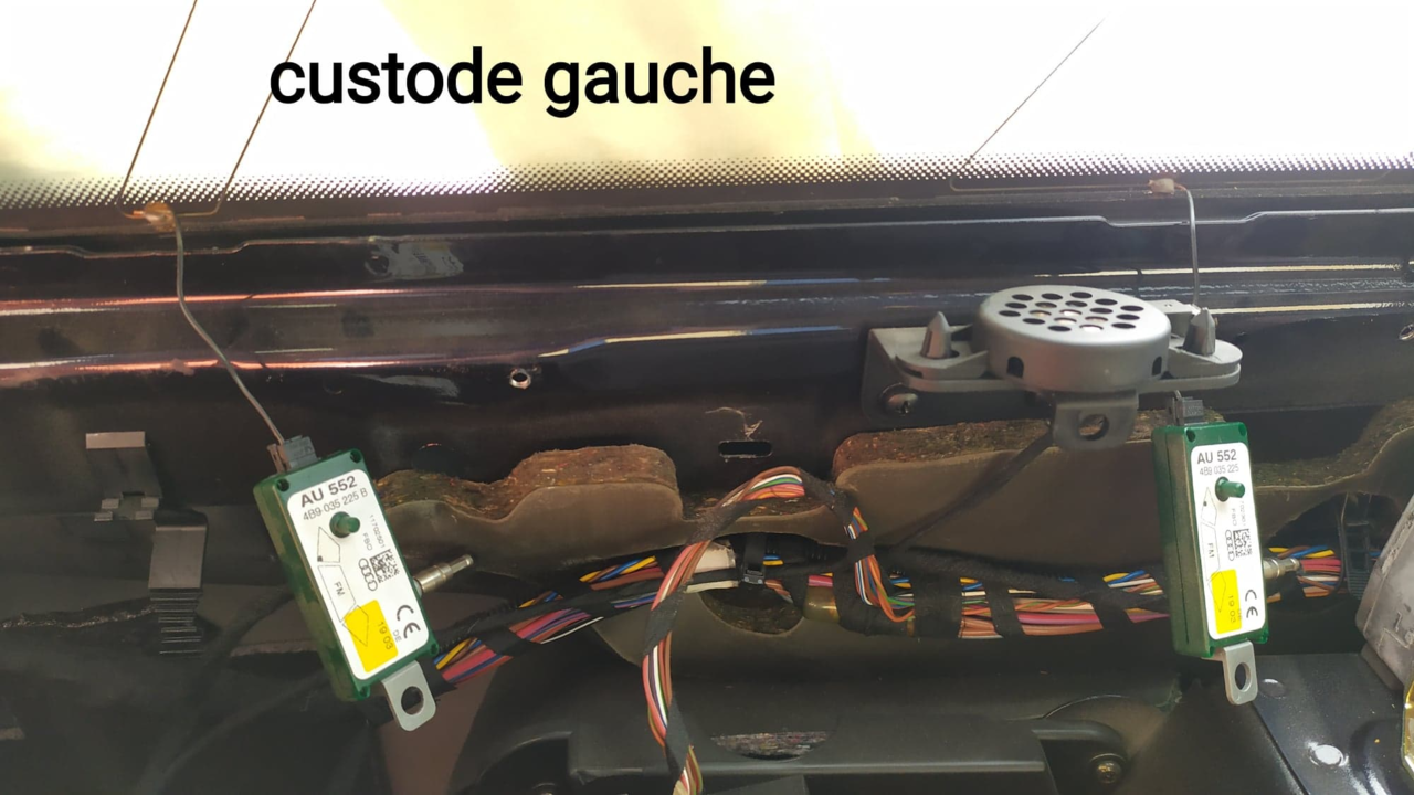

image.thumb.png.72d02ffdd4c01604c55d825af0aaa776.pngcust.thumb.jpg.88196068d073c447c7c5e5bc2cff7b05.jpg
Sur la custode gauche, j'ai 2 amplis de raccordés, alors qu"a droite, il n'y en a qu'un seul.:AP-Smiles_33:
Sur mon ancienne A6 C5, j'avais déjà remplacé l'autoradio d'origine, et suite à cela, le réception FM n’était pas très bonne (moins bonne qu'avec l'autoradio d'origine).
Sur pas mal de forum, je vois souvent ce problème, et les personnes semblent y  avoir pallié en ajoutant cette alimentation d'ampli 1H0051551a.
