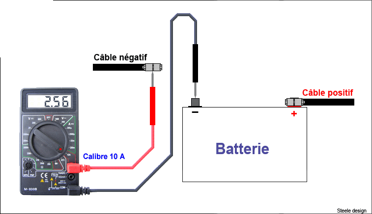

le mieux es de brancher un multimètre en serie(j ai editer) sur la batterie en te mettant sur Amperes tu met ton plus au cable - de ta batterie et ton - sur le - de la batterie sa va te donner ta consommation
ensuite a l ancienne t enleve fusible par fusible jusqu a trouver le consommateur
Hello.
Si tu veux voir ta consommation d'électricité avec un multimètre, il faut que tu le branches non pas en parallèle mais en série avec la batterie.
Pour cela, débranche par exemple la borne - de la batterie et branche ton multimètre comme ci dessous :
Configure le pour mesurer des Ampères (comme sur l'image) Si tu as une grosse fuite, il devrait s'afficher une valeur.
S'il reste à zéro, configure le pour mesurer des milliAmpères. S'il affiche une valeur c'est que tu as bien une fuite.
Ensuite comme cela t a été conseillé plus haut, direction la boite à fusible et enlève (et remet) chaque fusible. Au moment ou ton multimètre affichera zero c'est que tu auras dans la main le fusible du circuit de ta voiture qui consomme.
Si tu as un doute sur un démarreur fuyant (ce qui est possible, bobinage interne en court circuit par exemple) ,branche ton multimètre comme ci dessus puis débranche les fils qui arrivent sur le démarreur.
Par contre, avec le multimètre branché comme sur l'image, ne surtout pas mettre un tour de clé, car là le multimètre n'aimera pas être traversé par une centaine d'ampères.
Pense aussi à faire tes mesures plafonniers éteints, contact coupé, sans la radio......
Si par contre tu peux profiter d'une pince ampéremètrique la manip sera bien plus simple. Il suffit de mettre la pince rouge autour des fils sans avoir à débrancher les fils.
