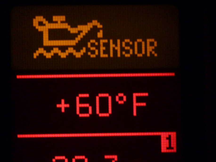

Bonjour;j ai mon voyant d huile qui s 'allume de façon aléatoire, j ai vérifié le niveau et il est bon quelqu un a déjà eu ce problème sur une tt mk1 180cv ???
Salut!
Ton Porte-Instruments est d'origine ou pas ?
Bonjour
J'utilise peu mon TT depuis quelques années car je vis dans un DOM, je rentre 3 semaines par an, que je mets à profit pour utiliser mon TT. Depuis 2 ans, j'ai les mêmes symptômes, on m'a dit que ça pourrait venir de l'huile qui "stagne" dans le moteur 11 mois durant. Du coup, nettoyage moteur avec produit adéquat, vidange et changement de filtre malgré les 12 à 1500 kms annuels et presque plus d'allumage intempestif du voyant.
Je précise que mon PI est d'origine, ça peut peut-être aussi venir de lui.
Cordialement
  • 5 semaines plus tard...
As tu une fuite d'huile ?
Pour ma part, j'ai un peu d'huile qui sointe coté turbo, et qui fini sa course le long du faisceau qui se connecte au capteur de niveau d'huile, qui est quasiment le point le plus bas du moteur, et qui fini par créer un petit faux contact.
Un petit nettoyage et c'est bon
