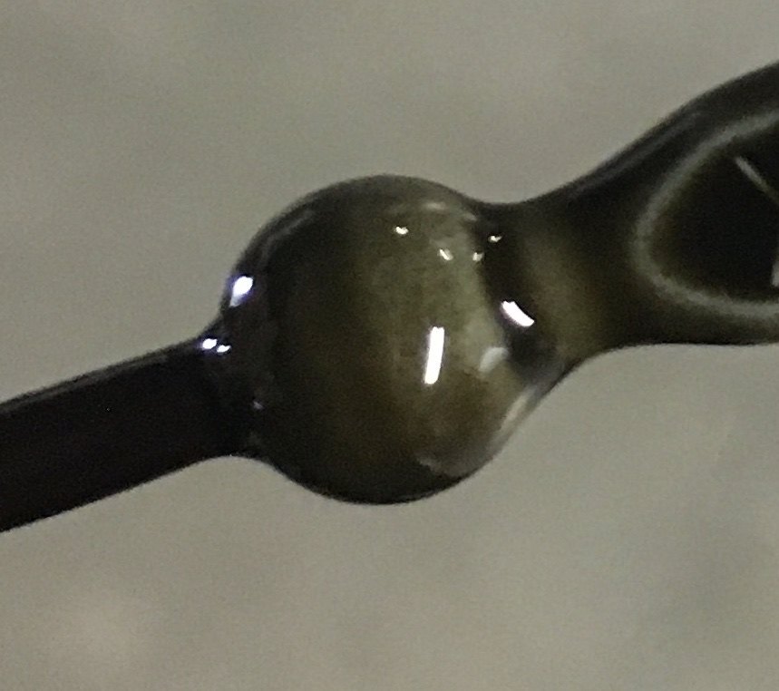

Se matin j’ouvre le capot et vérifie le niveau et là beaucoup plus que le MAX. Moteur à froid je précise. Après quelques recherches je lit ici et là que la vérification doit se faire moteur à chaud après dix minutes d’attente
Y’a t il un expert pour me conseillé ? S’il vous plaît
J’ai regardé le liquide de refroidissement il et juste en dessous du mini... je ne comprends plus rien.
C’est un q7 4.2 v8 de 2008 132200km
La vidange à était faite à 123500Km

Quelle qu’un si connaît un peu?
Oui j’ai regardé, c’est un peu flou. J’a fait la manip.
Moteur à température normale, ont attends dix minutes. Et là on vérifie le niveau
Le niveau d’huile et correct en faisant la manip indiqué dans le manuel. Se qui me dérange c’est la petite boule au dessus du Max. J’ai beau l’essuyer, à chaque fois que j’insère et que je retire la tige, la boule et maculer d’huile, alors que le niveau et bon. Est-ce normal ?

la boule permet de maintenir la partie lecture hors contact avec le puit de jauge et donc evite de fausser la lecture par salissure.
en conséquence c'est la boule qui se sali

En gros sur le 4.2 la lecture se fait moteur à chaud?
Je suis pile poile au milieu.
Moteur à froid le niveau d’huile était jusqu’à la boule. Grosse frayeur
C’est bien ça ?

sur le 4.2 Audi préconise de lire le niveau 2 min apres l'arret moteur chaud
les véhicules sans jauge à main mais controle via le MMI n'affichent le niveau que dans ces conditions
