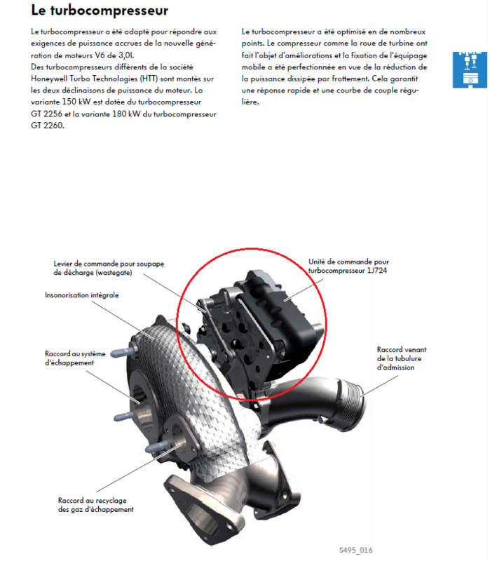

si comme sur le 3.0, pas de grippage possible car le turbo est commandé électroniquement et non mécaniquement, j'opte pour le défaut P100D, très probablement l'accuateur qui est en fin de vie.
En effet ca ressemble beaucoup à ce qu'à connu SamZ .

L'actuateur, c'est le système qui permet de faire bouger les pales de la Géométrie Variable (GV) du turbo. Il était composé d'une capsule à dépression sur les anciennes A6C5 et semble (d'après Ludovic ci-dessus) que ce soit maintenant un genre de servo moteur commandé électriquement. (donc, deux pannes possibles : électrique ou mécanique, genre pâles de géométrie variable coincées par la calamine).

C'est tout a fait ça, apriori l'accuateur peut se vendre au détail mais doit être calibrer pour fonctionner avec ton turbo et trouver un garage ou une personne capable de faire ce calibrage n'est pas chose facile, le plus simple étant de changer le turbo complet qui sera fourni avec un accuateur calibré.
Pour le 3.0 j'avais payé moins de 600€ le turbo en échange standard, le miens est mort à ( accuateur ) 296 000 km, le turbo était clean, 35 000 km depuis le changement de turbo et RAS.

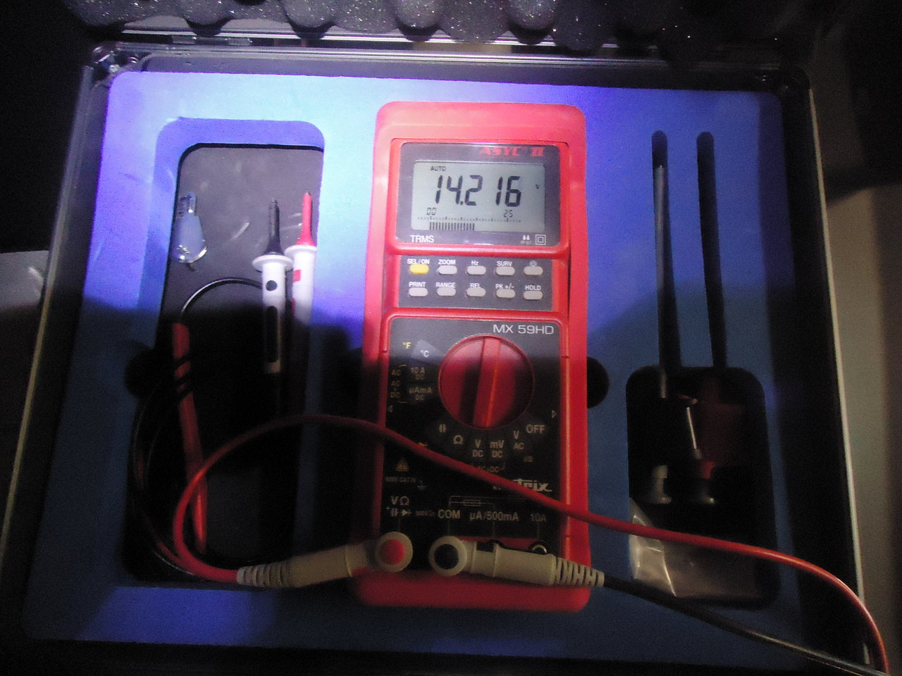

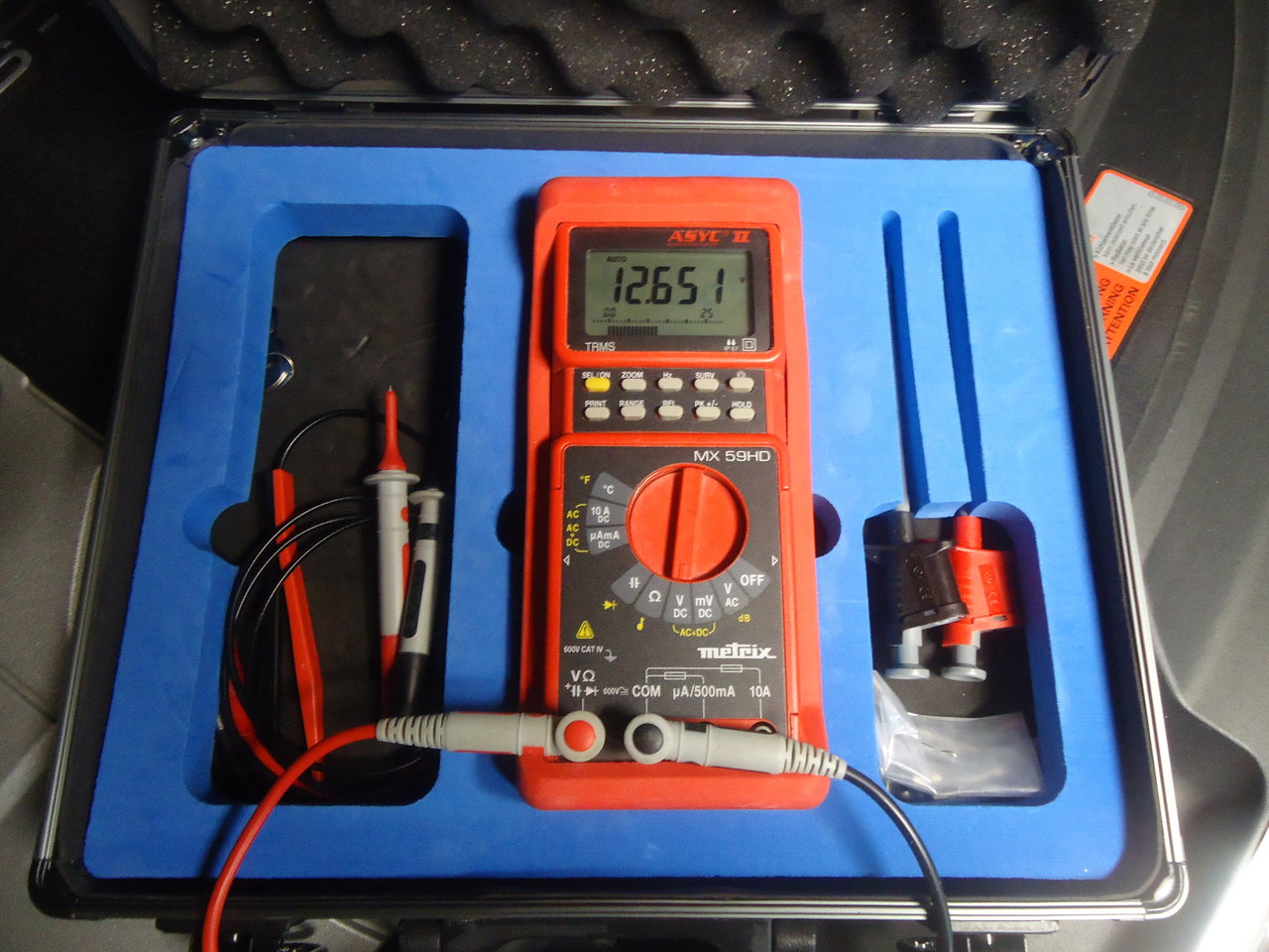

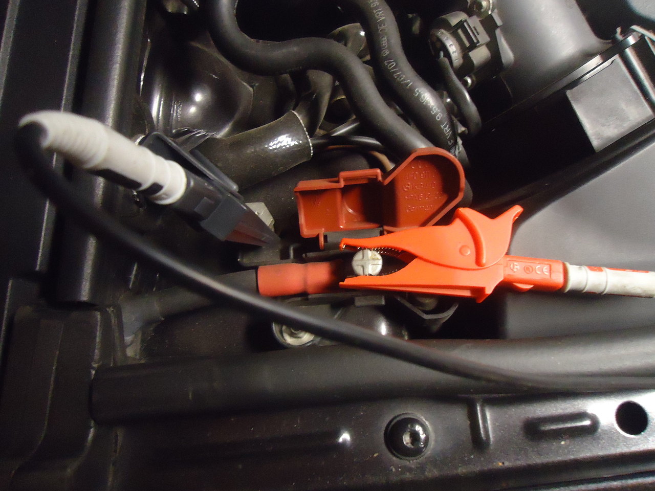

L' alternateur fourni une tension anormalement basse moteur tournant je trouve ,  à 798 Tr/mn tu as 11.93 V alors que l'on devrai se situer au alentour de 14V .
Merci à tous! Je regarde à ça !!
14.21V sans fluctuation moteur tournant exactement , et 12.65 V moteur coupé .
