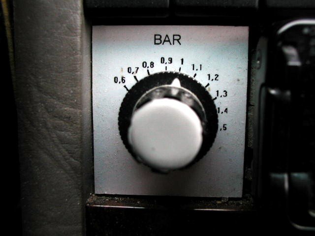

Voilà à quoi ressemble le mien qui est un manomètre totalement mécanique
(qui n'a pas besoin d'éléctricité pour fonctionner)
user posted image
user posted image
user posted image
