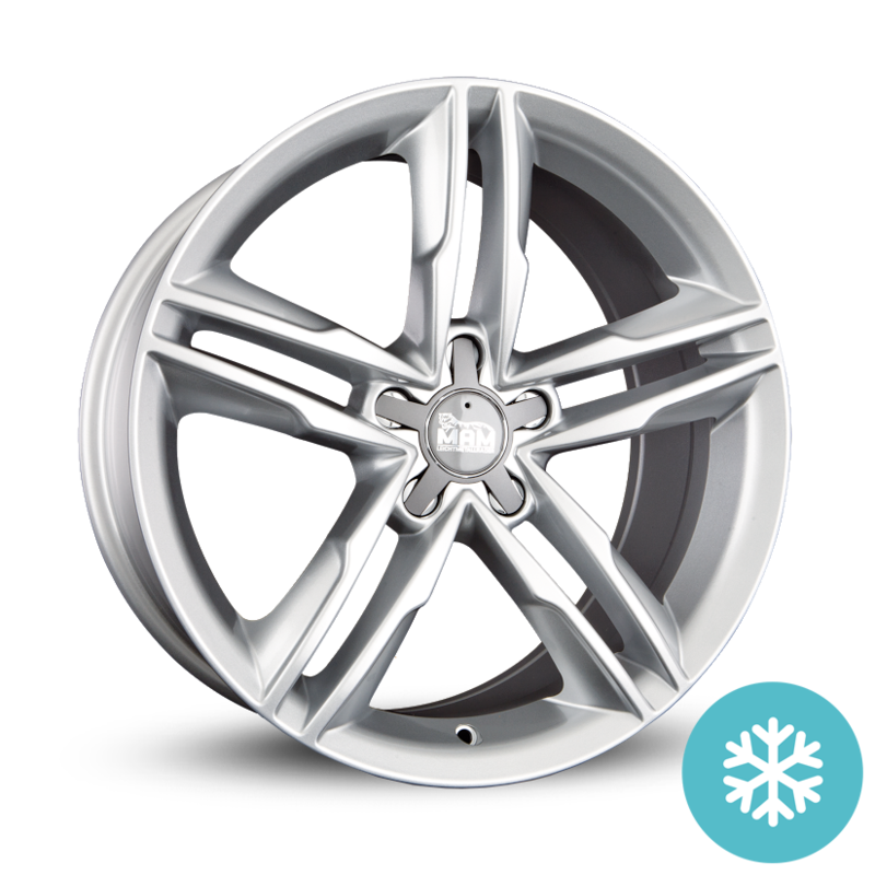

Ma avant B8 2.0 Tdi 150 business line est aujourd'hui montée en 16 pouces.
Je souhaite remplacer les jantes par du 18 pouces replica, celles qui me plaisent sont les Mam A1 en 8.0x18 5x112 ET42 66.5 Argent verni.
Ce modèle existe aussi en déport 30.
Comme je veux rester au plus près de l'origine ET 47 je pense que le 42 est plus adapté ?
Dans cette dimension j'espère de pas avoir de problème de rendu 4X4 ni de roues qui touchent les ailes et/ou pares boue.
Certains ont peut-être utilisé ce modèle ou cette marque ?
Qu'en pensez vous ?

Après vérification.
Actuellement si jante d'origine tu as :
7x16 ET 46 avec du 225/55-16
Envisagé :
8x18 ET 42 avec du 245/40-18
Conclusion :
La circonférence de la roue est parfaitement respectée.
654mm d'origine vs 653mm envisagé.
Ta roue envisagée va si je puis dire, ressortir de 14mm.
Et sera 6mm plus à l'intérieur (Cf. ci-dessous).
Elle remplira plus joliment le passage de roue.
En sommes. Petit ET ta jante sort dans l'aile. Grand ET ta jante rentre dans l'aile. Ce bien entendu pour une même largeur de jante.
:AP-Smiles_93:
Modifié par Daviid
Merci à toi !
Donc dans la logique aucun risque que cela frotte ?
J'aurai bien aimé des avis de forumeurs qui ont fait la même modif ...
Je vais continuer de parcourir les sujets.
je suis en ET 35 avec la même largeur de jante et de pneus, aucun frottement.
salut je suis en 19" et plus large et ça touche pas loin de la, donc pas de soucis pour toi
