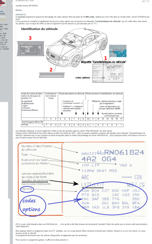

je voudrais savoir s'il est possible de trouver sur l'etiquette sur la premiere page du carnet entretien la finition du vehicule , comme par ex 'ambition luxe' ou 's line'  ?
je parle de cette etiquette : img-580542606e.png?v=1
Merci
Modifié par paradoxxl
Il faut regarder la liste des codes options pour savoir quelle finition tu as ;), ou passer le n° de châssis sur des sites spécialisés qui te donnent tout les détails.
ok merci. sur l'appli android j'ai reussi à voir les option et equipement de serie grace uniquement au vin.. je ne sais pas comment c'est géré avec uniquement le vin avoir la liste exhausitve des options ajouté
