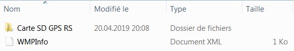

J'ai le message du genre "aucune donnée sur la carte SD1"...
Est-ce que cela peut venir du fait que j'ai nommé le fichier de carte SD avant le téléchargement ?
Tu as quelque chose sur la carte SD ?
Tu as essayé sur l'emplacement n° 02 ?
Sinon effectivement il ne faut rien renommer. Tu télécharges sans rien faire d'autre!
Oui j'ai bien les fichiers et j'ai également essayé sur le slot n°2
Est-ce que quelqu'un peut me dire quel nom est donné au fichier ?
Si je le renomme tel qu'il est téléchargé cela va peut être marché. Cela m'éviterais de tout recommencer, ça a duré 3h30...
Oui :
Modifié par Chip'S
Voici la racine de ma clé USB :

Il y a 13 heures, Erty a dit :
Salut Erty.
Merci pour ta réponse.
J'ai la même chose, mais avant cela j'ai le dossier renommé ou se trouvent ces fichiers et un autre fichier :
Il faut que j'essaie en mettant tous les fichiers à la racine pour voir si ça marche...
Modifié par Chip'S
Il ne faut pas renommer! Il faut mettre tous les fichiers à la racine.
C'est bon.
