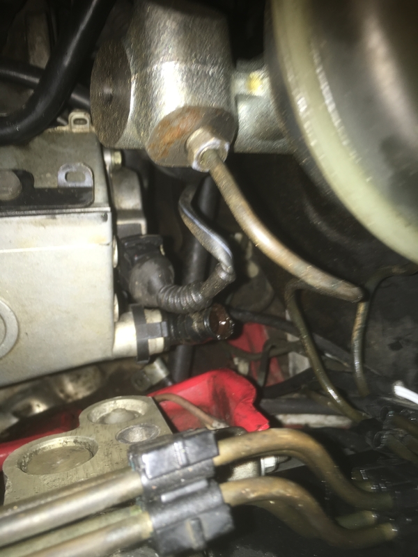

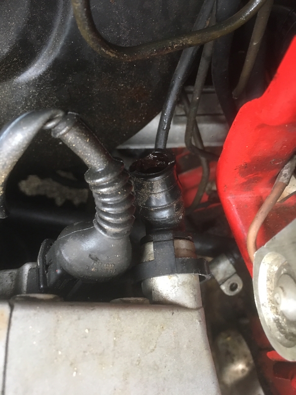

Je vient vers vous car j'ai un souci:
Ça c'est derrière le couvre culasse droit
Ça c'est plus vers le milieu à environ 20 cm à gauche du couvre culasse droit
et ça, c'est entre les deux!
je ne sais pas ce qu'il devrais y avoir entre c'est deux tuyau ainsi qu'au bout de cette prise, je n'est rien trouvé sur le net.
si quelqu’un à la réponse et pourrais m'envoyer des photos et/ou des ref de pièces ou même un indice sur ce que je doit chercher, ça m'arrangerais beaucoup!

C'est des tuyaux reniflards d'huile et la prise semble être la prise de niveau de liquide de frein ?
Lagratte
Normalement ça se branche à la boite à air.
Tu dois avoir une prise de la boite à air sans tuyau au bout en face de l'embout noir de ta première photo.
Lagratte

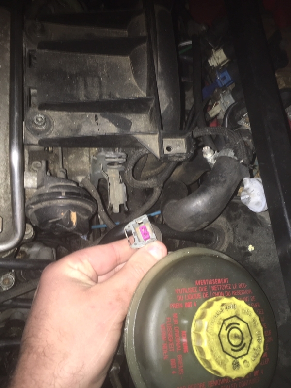

La prise, c'est celle de capteur de niveau de liquide de frein qui à été débrancher lors de la réparation de la prise du capteur qui était abimé (un coup de colle et c'est repartie), j'avais mal regarder.

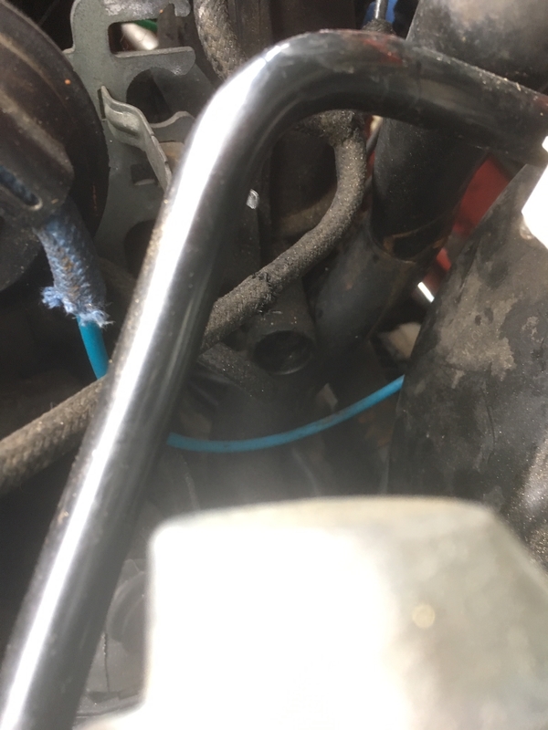

tu veut dire qu'il y à un tuyau qui par de la photos 1 à la photos 3?
sur la photos 3, le bous est sur un gros tuyaux qui vient de la boite ou ce situ le filtre à air.

Ici au bout de la flèche rouge, l'autre embout qui est sur le gros tuyau entouré en bleu qui vient de la boite du filtre à air
01670208042b75bf2b81b19c5de48d10389c9d12d1_LI.thumb.jpg.2bd746f299c9d5bdd42b2ecdbaafd1c8.jpg
Ici en rouge, le premier embout qui sort du couvre culasse droit, la flèche verte montre l’endroit ou ce trouve l'autre embouts qui est sur le tuyau (en bleu) qui vient de la boite du filtre à air.
j’espère que c'est pas trop confus!
Yes, le rouge est et le vert doivent être raccordé à mon avis
