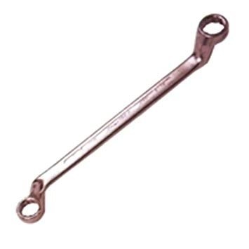

Les durites peuvent se dévisser en place. Je l'ai fait mais c'est la merde.
J'avais utilisé une clef palmera.
merci a vous je vais faire ça demain matin
Le 24/02/2019 à 21:30, BenjiS4 a dit :
c'est quoi ça palmera, une marque ? pas trouvé sur google
Voilà ce que j'appelle une clef palmera.
Peut être qu'une clef mixte avec un 12 pans fait le travail. f53dd3c2e304b016a310ec5d6d6c2674.jpg
