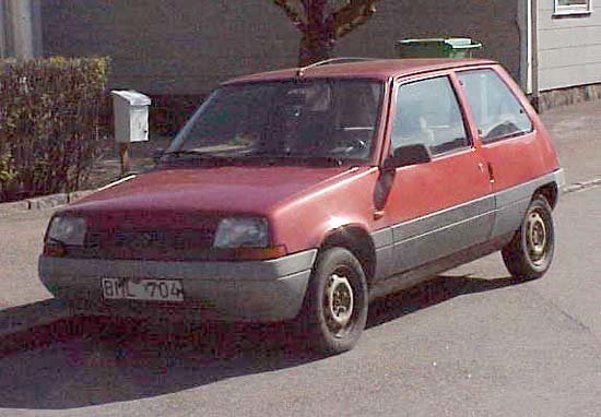

parce que j'ai l'impression de passer pour un emmerdeur, mais si tu savais comme j'en ai marre de la qualité des interventions !
je vais finir par baisser les bras, acheter une SUPER 5 comme ca je m'en ficherais de tout !
donc je vais essayer de reparer la connerie moi meme... plus envie de me baguarrer !
330210[/snapback]
c'est vrai que quand on y regarde bien c'est pas si mal comme voiture...
bon courage quand même pour cette peinture!
