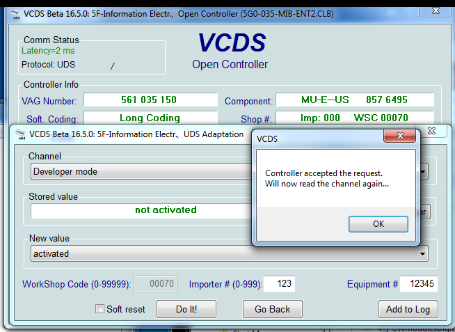

couettecouette test sa
Protocol UDS

J'ai fais la modif pour activer le mode dévleppeur depuis le VCDS,   mais quand je fais la manip avec bouton BACK + bouton bas gauche, j'ai un message d'erreur qui s'affiche sur l'écran du mmi :  "write error dump"
a priori le menu vert n,'est pas accessible avec un MIB, c'est ça ?
