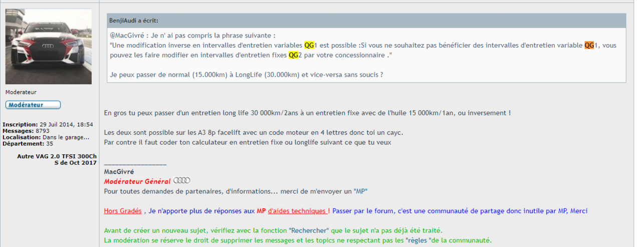

  14. Oui et W veut dire winter ^^ donc elle n'est pas plus fluide du coup (contrairement à ce qui est dit généralement), elle a les même propriété à chaud, par contre à froid elle a une viscosité "dynamique" inférieure. Donc pour avoir une viscosité supérieure à chaud il faut passer sur de la 5W40, finalement, pas vraiment de diff entre la 5W30 et 0W30, hormis les démarrage (petits trajets ville) et/ou environnements froids. le prix est donc globalement le facteur principal edit: j'ai vu qu'il était possible de passer d'une huile LL (entretien variable) à une huile sdt (entretien fixe), et inversement sans problème. Notamment pour le PR code QG1 ou moteurs à 4 lettres https://www.a3forum.fr/entretien-f50/quelle-huile-pour-votre-moteur-vag-t37277.html Donc si je le souhaitais, je pourrais passer sur de la 5W40. Je n'ai pas de PR QG1, seulement PRCode: QI6 = Without service indicator... Comme la CC a déjà pris une Castrol 5W40 en 2020 et était passée en 0W30 LL en 2022; ils ont bien fait une modification inverse du type d'entretien. je vais rester sur de la 5W30 de toute manière, la W40 est plutôt indiquée pour des moteurs performant à utilisation sévère ou des moteurs vieillissants.. ce qui n'est pas mon cas. Merci pour vos réps les amis.
