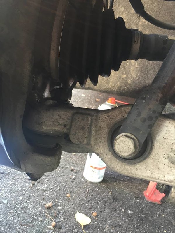

Ma voiture à 218mkm et je ressentais un peu de jeu dans la direction.

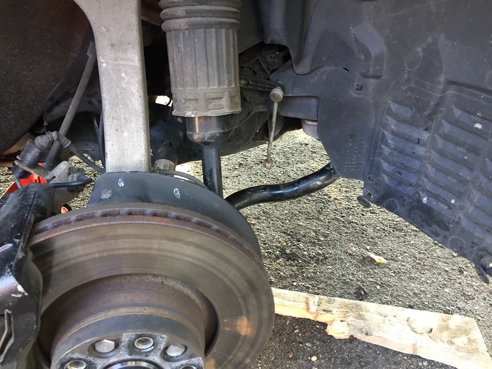

De plus j'avais le train avant qui couinait sévère lorsque je tournais les roues, même à l’arrêt.

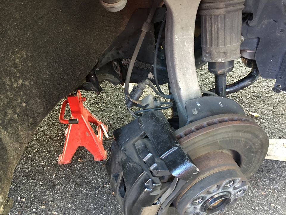

Après un rapide check, les silents blocs des bras inférieurs étaient HS.
2 choix : remplacer les 4 bras et la biellette de barre stab, pour un billet de 380€ de pièces, ou remplacer seulement les silents blocs pour 130€.
J'ai choisi la seconde option.

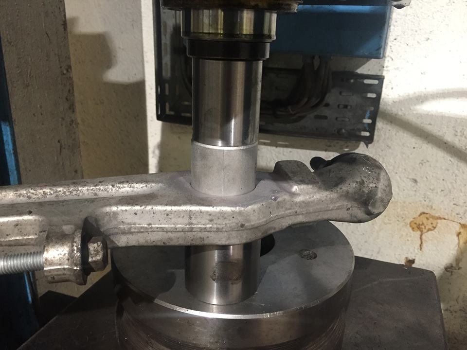

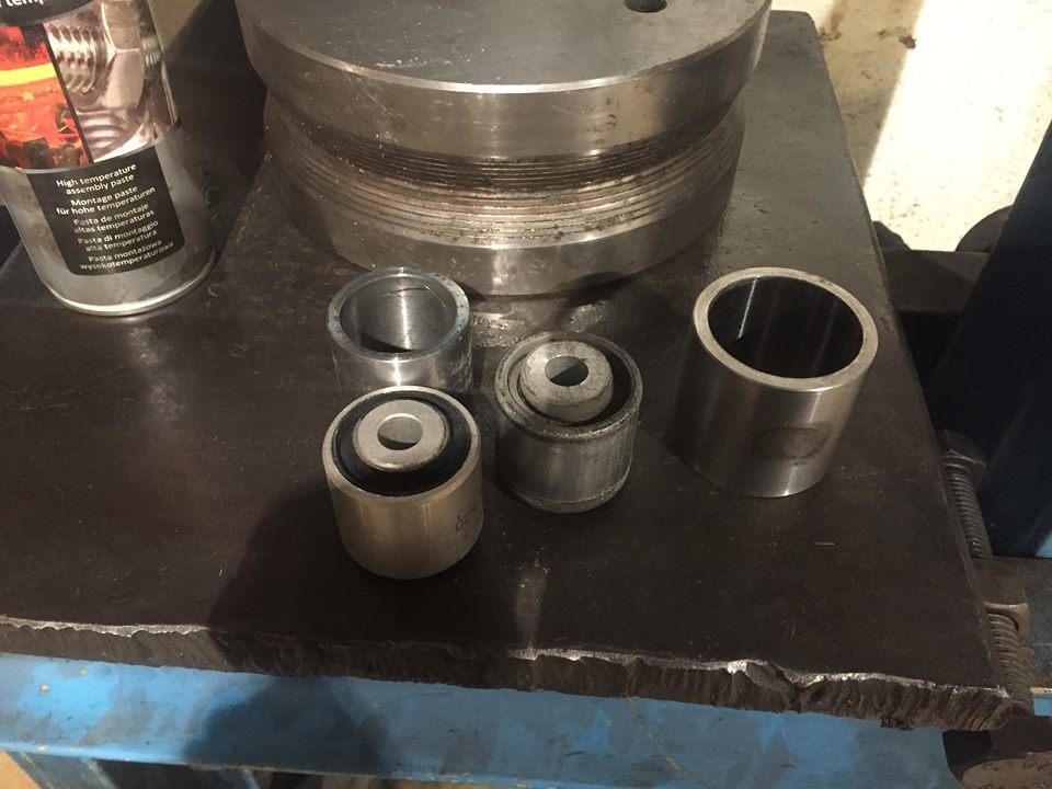

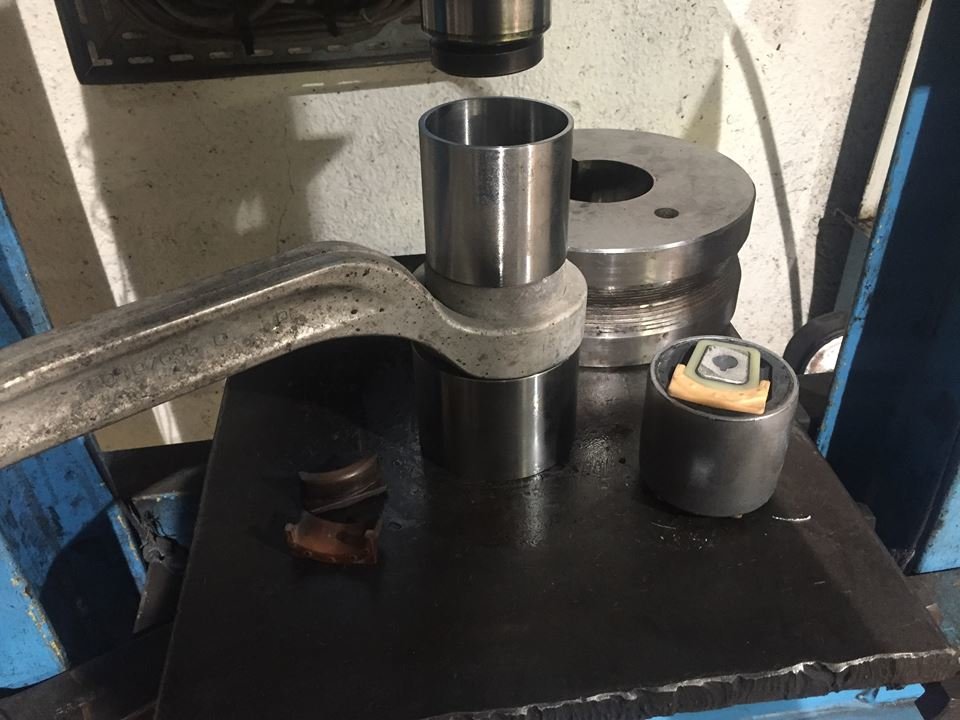

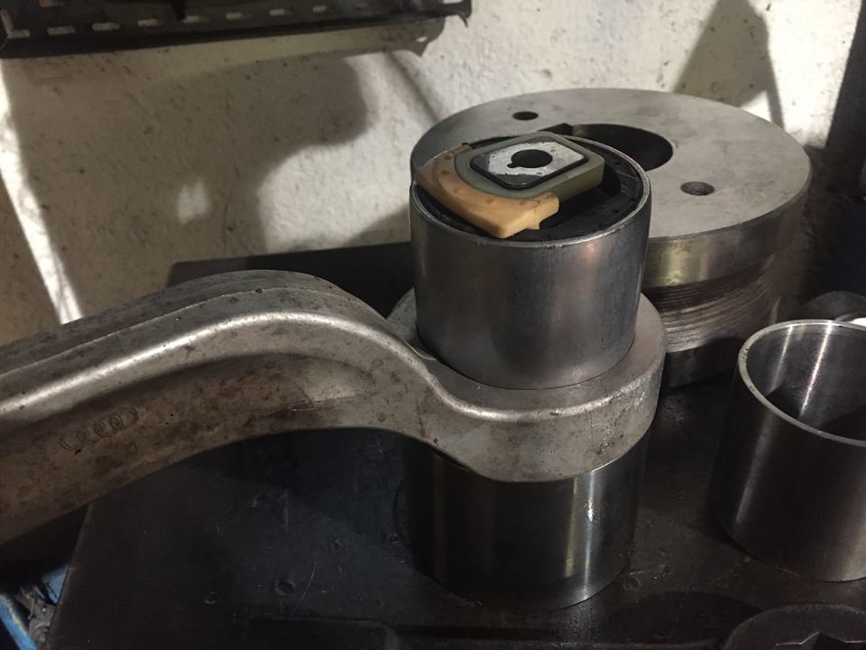

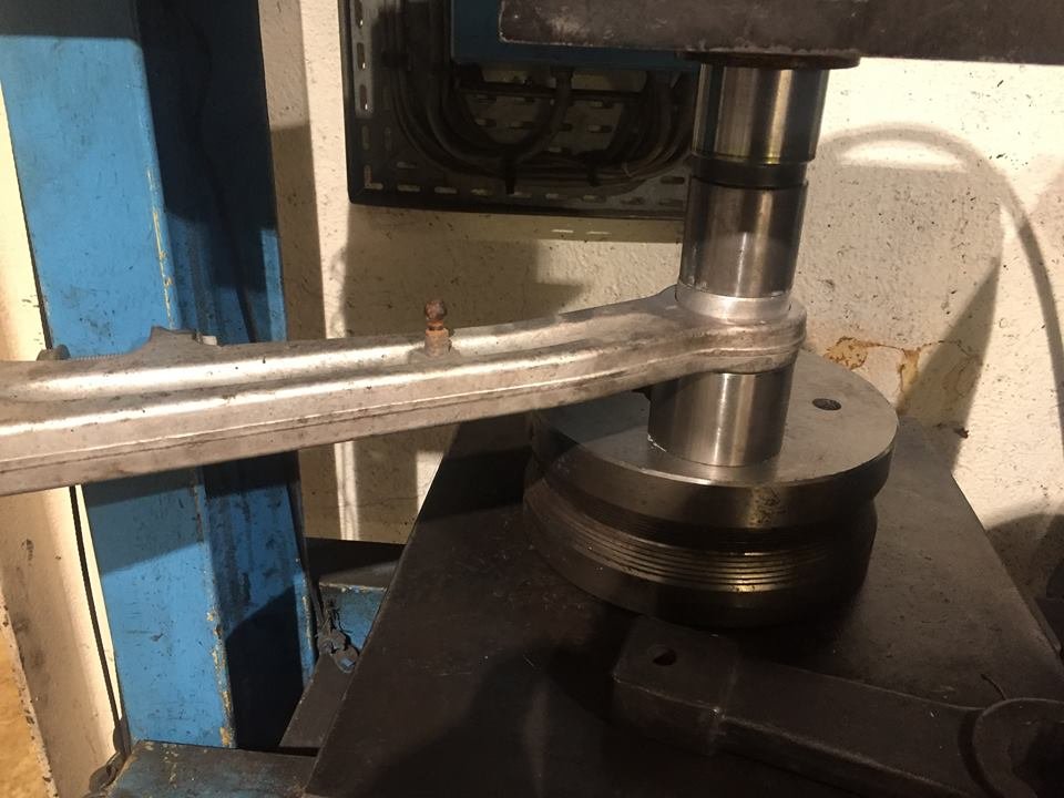

Me voila donc à déposer mes bras et remplacer les silent blocs.
Faut être un minimum outillé : extracteur de rotule, presse d'atelier.
quelques photos :

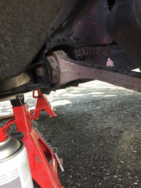

J'ai eu un petit soucis au remontage, je me suis pété la clavicule et impossible de remonter moi-même. J'ai dû demander de l'aide à un ami pour qu'il remonte pour moi.

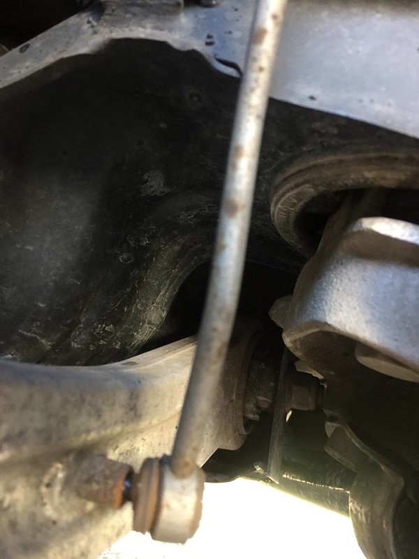

Concernant les couinements, ils venaient des rotules des bras supérieurs , j'ai enlevé les joncs des soufflets et bourré de graisse bien collante.
C'est reparti pour 200mkm!!
