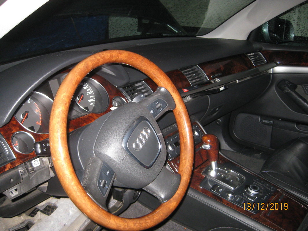

Bonsoir à tous je recherche l'emplacement de la borne 30 dans mon Audi A8 D3 de 2006 . Qui peut m'orienter ? Merci à tous

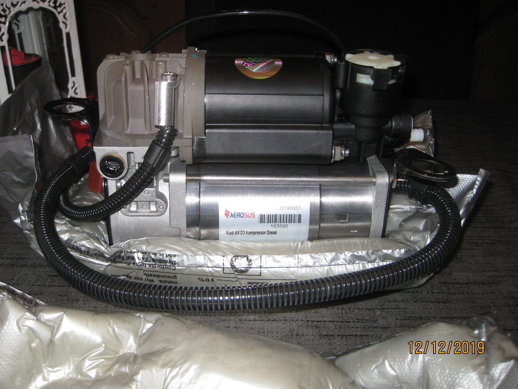

Hellooo la compagnie, Hop-lààààà tout est rentrer dans l'ordre . Tout est Nickel Deux amortisseurs pneumatique d'occasion avec le nouveau compresseur et le relais . Avec vous tous & YouTube : Du pain bénit ... Je m'en sort avec le tout pour 810 €ureux . Merci vraiment à tous pour votre aide & votre soutient. C'est toujours un plaisir d’être ici sur ce Forum . Bravo à tousMagnifique travaille d'équipe . -

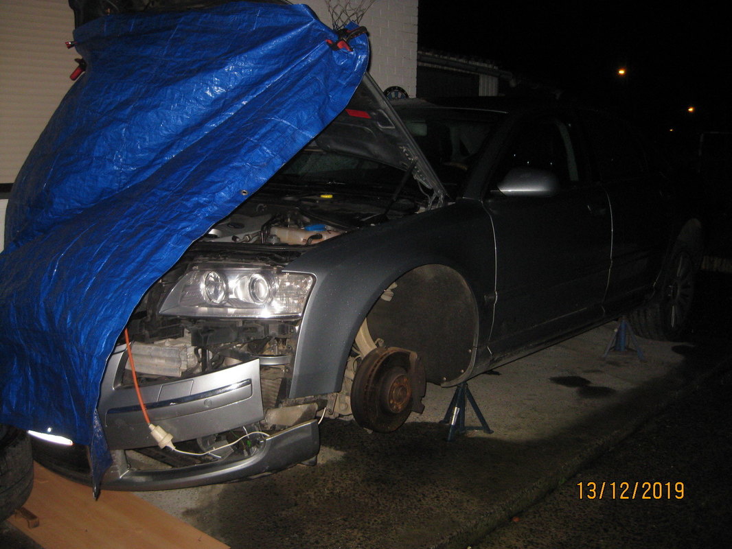

Merci beaucoup lesquale45 c'est cool collègue , Pour changer mes deux Amortisseurs Avant, je dois également poser ma voiture sur les "QUATTRO" chandelles ? J'ai suivis un peut les points d'attaches multiples pour la montée par cric hydrologique. J'en possède deux pour 4 chandelles. Un conseil de procédure par sécurité me serrait très utile . Sachant que j'ai tué un Amortisseurs en la redescendant des ces quatre chandelles ... , c'est une premières pour moi:Jamais vraiment mis les mains sur mes voitures. Et là je commence par une A8 ,ça me stress mais en même temps je me sens vraiment bien engagé pour me lancer sur ce qu'il y aura à faire (ou ne pas faire serait mieux ) Si j'ai de bonnes nouvelles sur ma questions je m'y met ce soir , vraiment ce soir Encore Merci à Tous . -

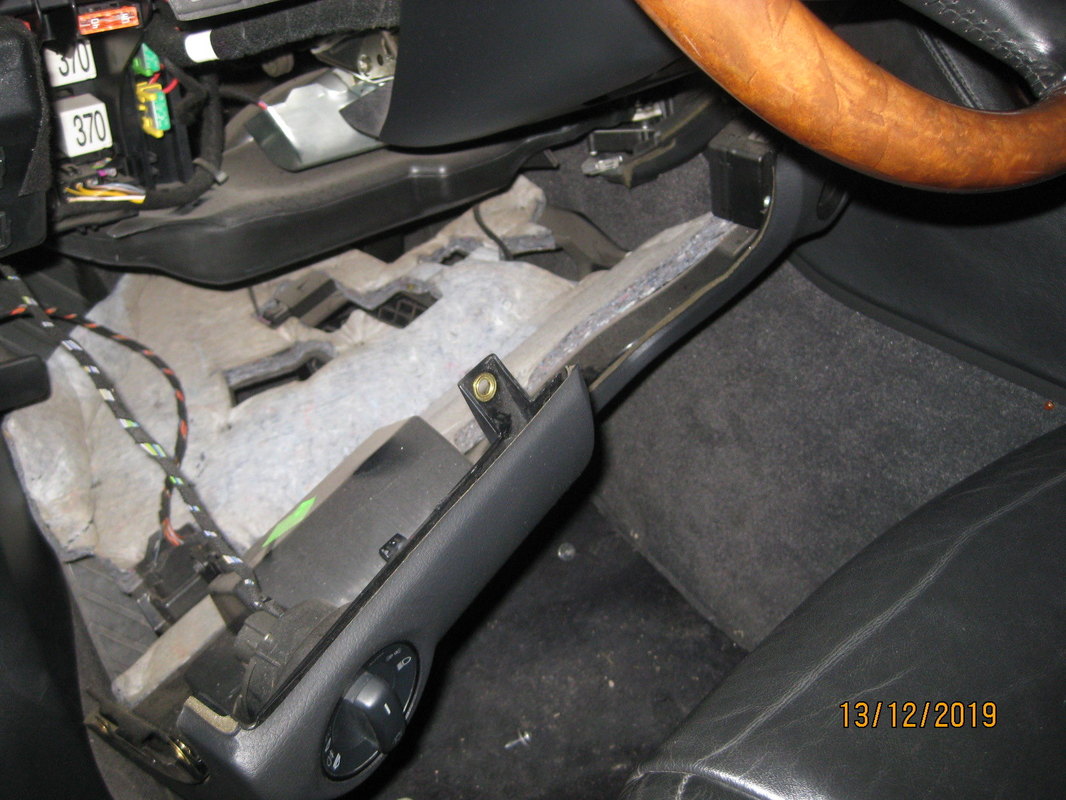

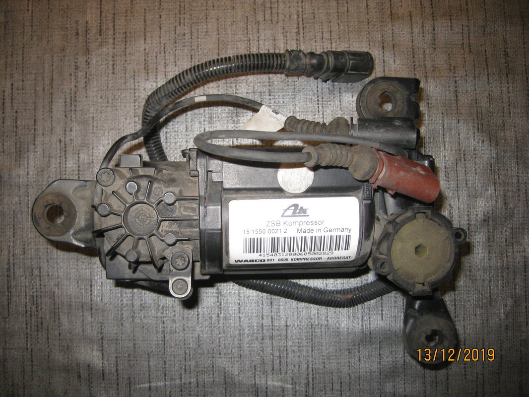

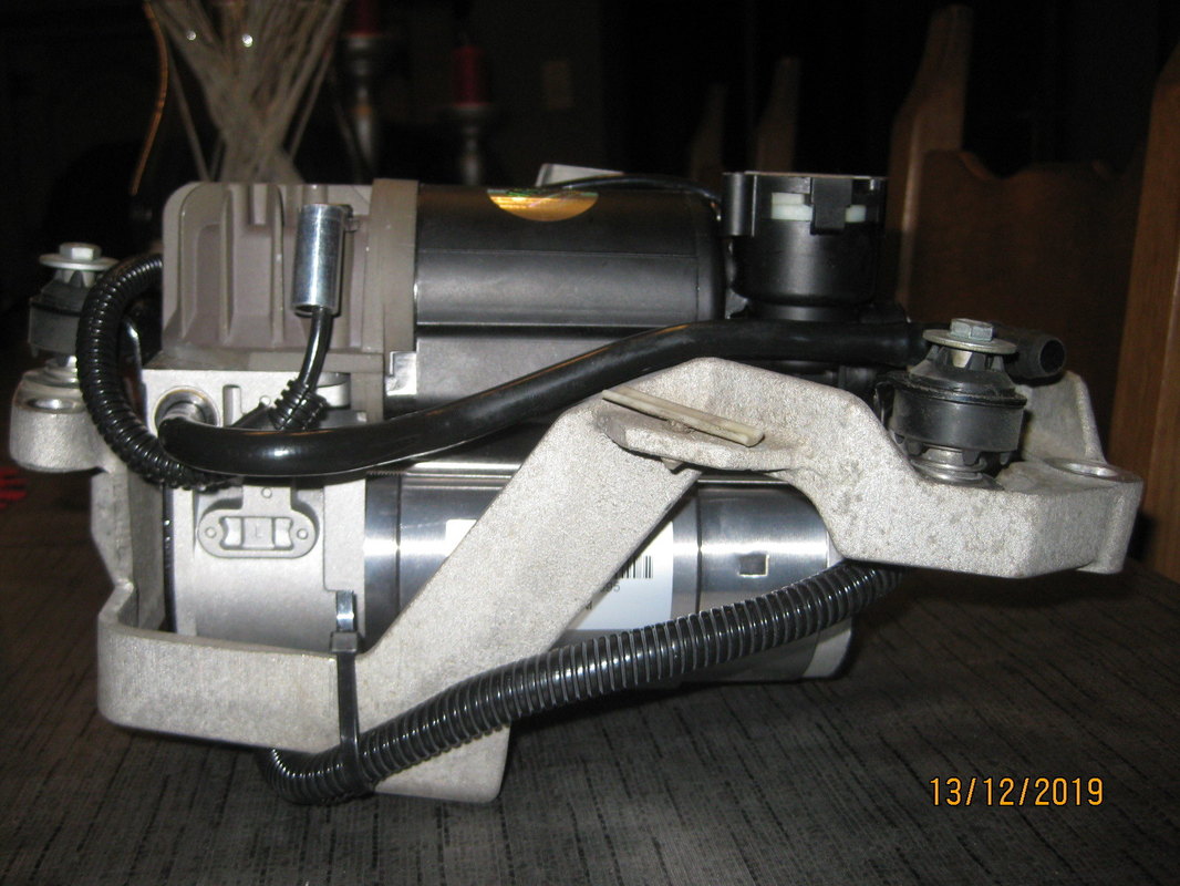

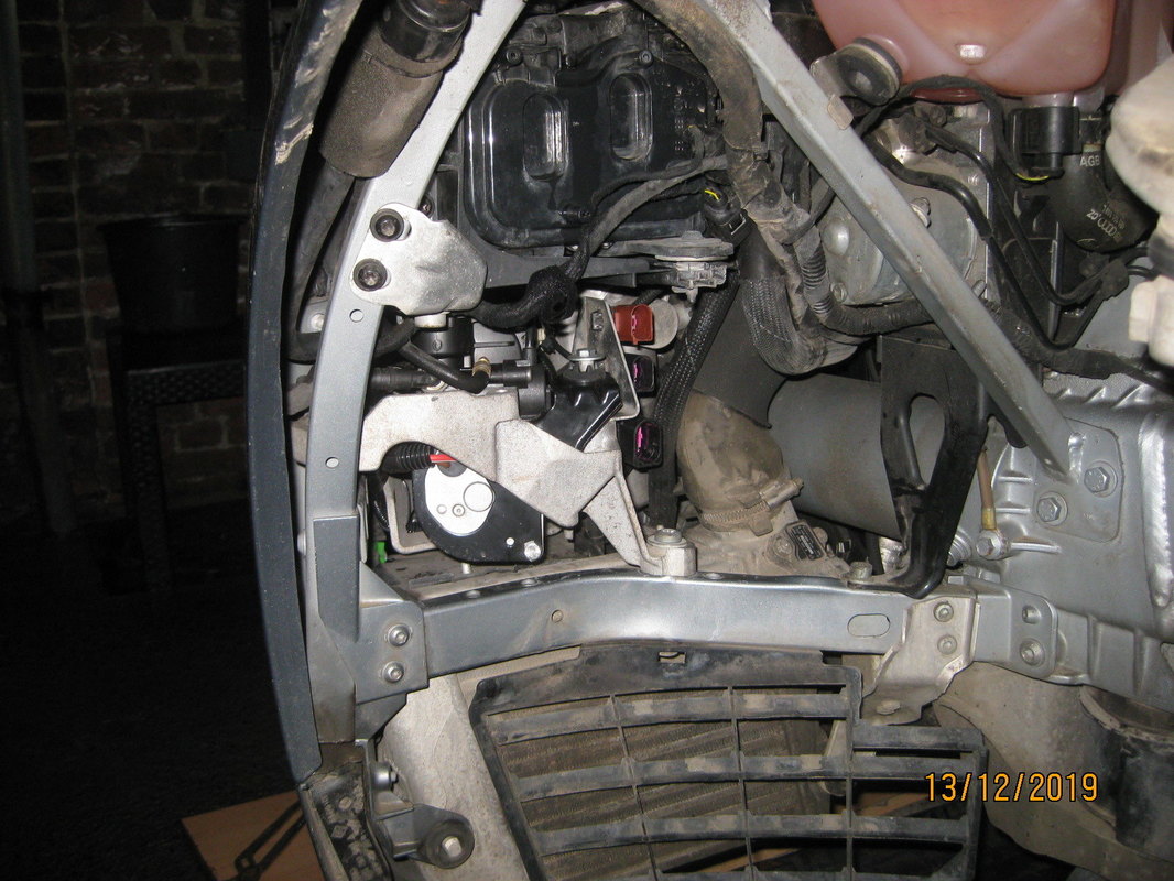

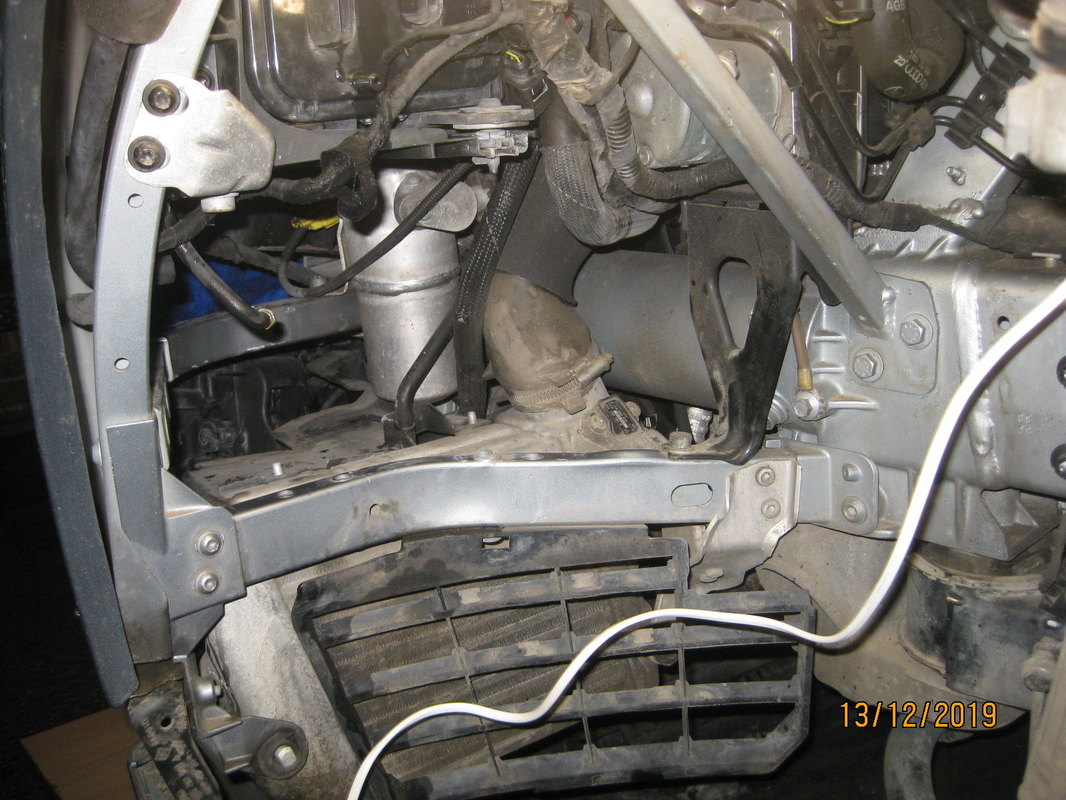

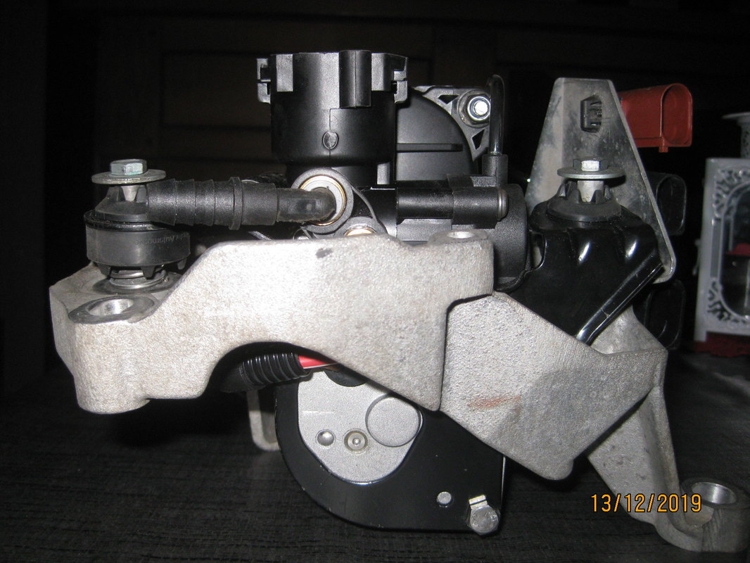

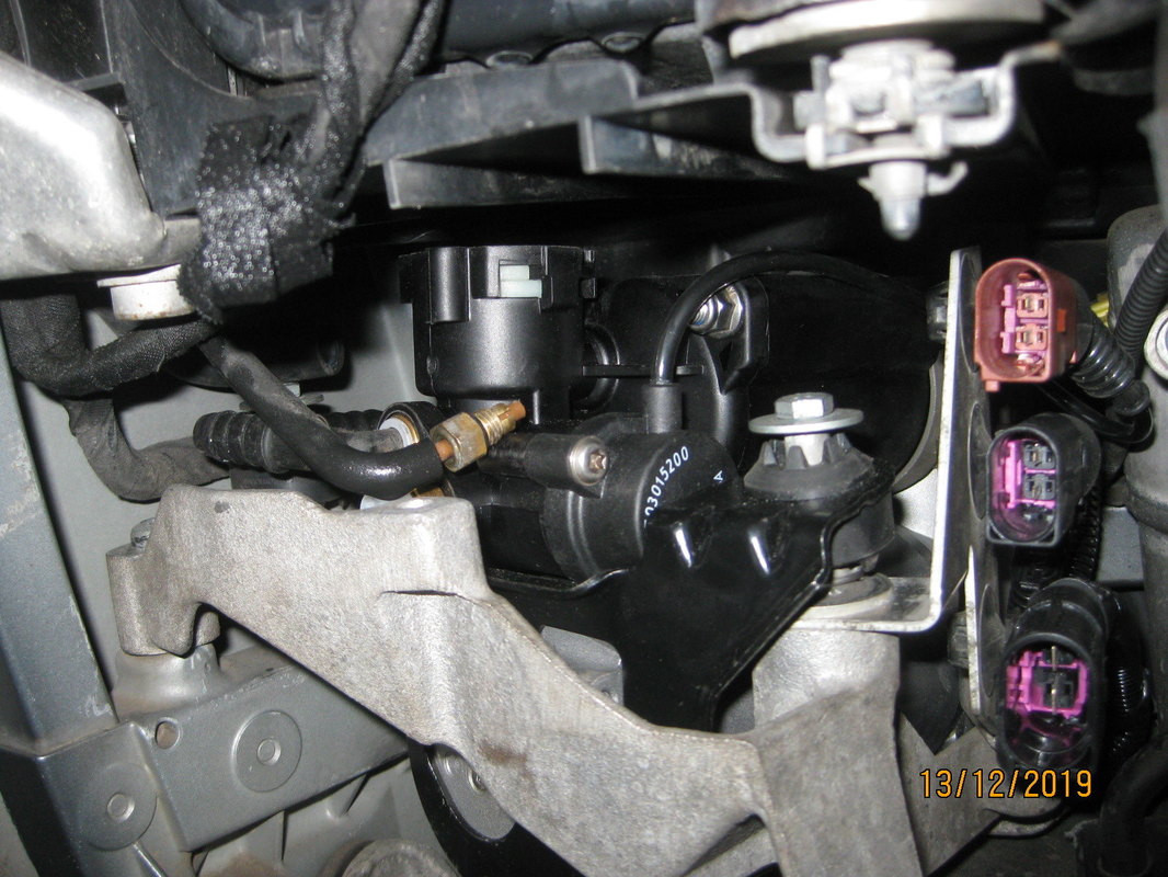

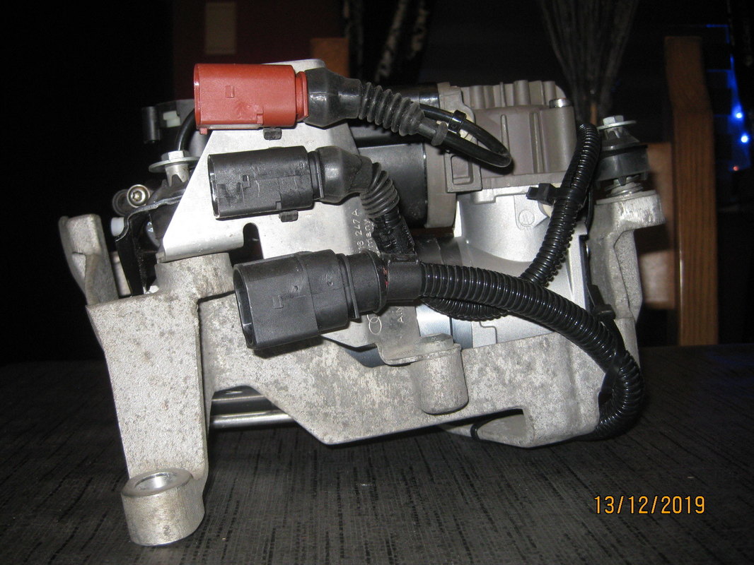

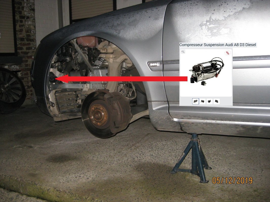

Salut la compagnie , voilà-voiloù compresseur , relais et 3 ressort avec les 3 caoutchoutage changer moi-même et grasse à votre aides . Après quelques Kilomètres j'ai retrouvé toutes les fonctions (CAR) les 4 niveaux . Petit soucis quand la voiture tourne et/ou quand je roule ,quand je ferme le contact et/ou reste sur place éteinte , la voiture redescend de l' avant et le compresseur est très sollicité : Ça craint ! J'ai mis la voiture en position "Lift" ,asperger d'eau bien savonneuse sur les Connecteur des Tuyaux d'Air de suspension , visiblement aucune Fuite à ce niveau là . Je suis heureux de la retrouver après cinq semaines mais je me soucis quand je la vois en mode Dragster . Quelques-uns auraient +- une idée? Merci d'avance à tous -

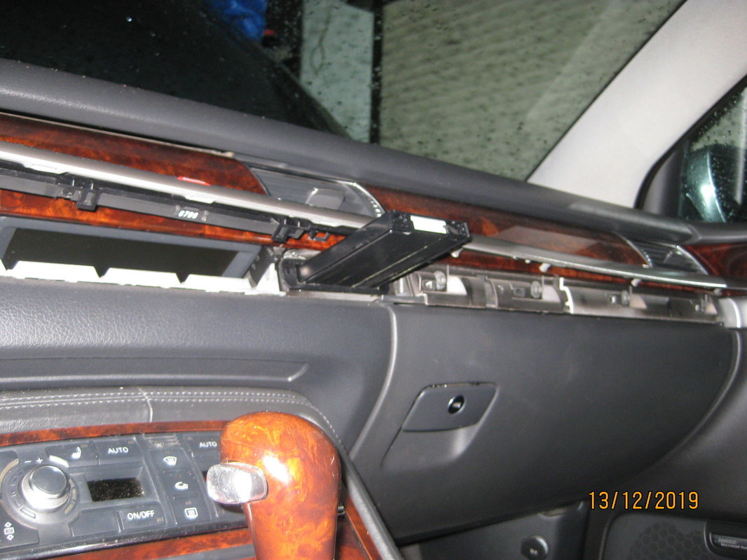

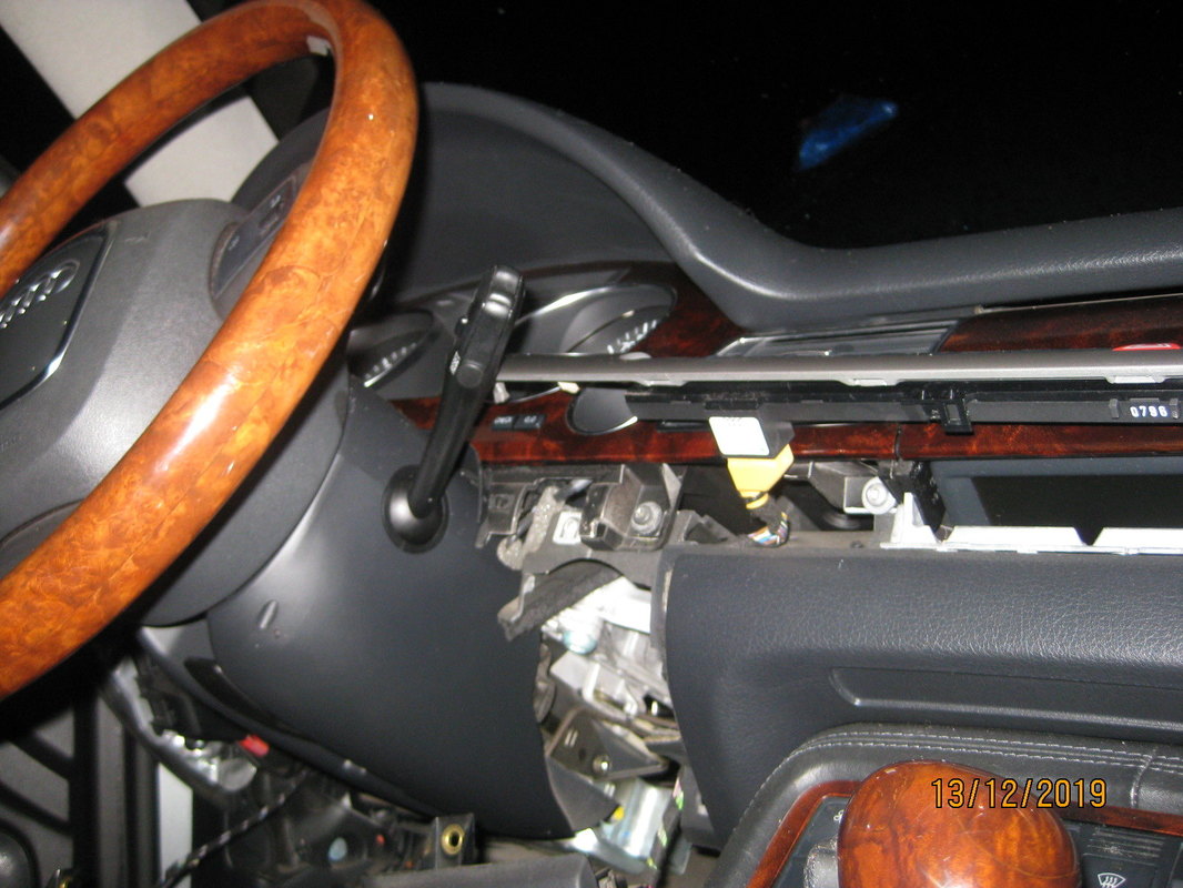

Helloooo Collègues , J'ai la même configuration que orlane . Mon Compresseur est dans la même position, je démonte le PC demain ou de suite Car il est vrai que sur Youtube c'est beaucoup plus accessible,plus simple,plus rapide ,etc,... Alléééé Hoplàààà je suis chaud , je démonte le PC . Merci à tous
A8 problème suspension pneumatique
Orgath a répondu à un(e) sujet de Aysun35 dans A8 D3 - (2002 à 2011)

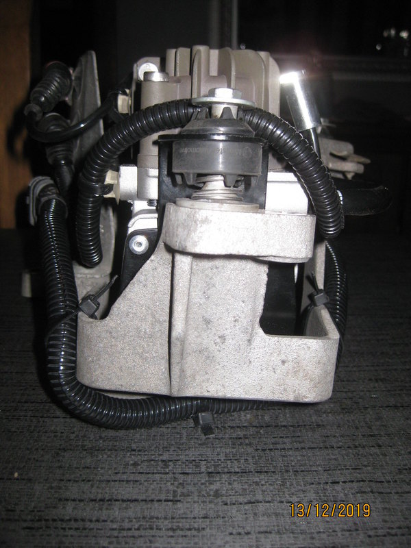

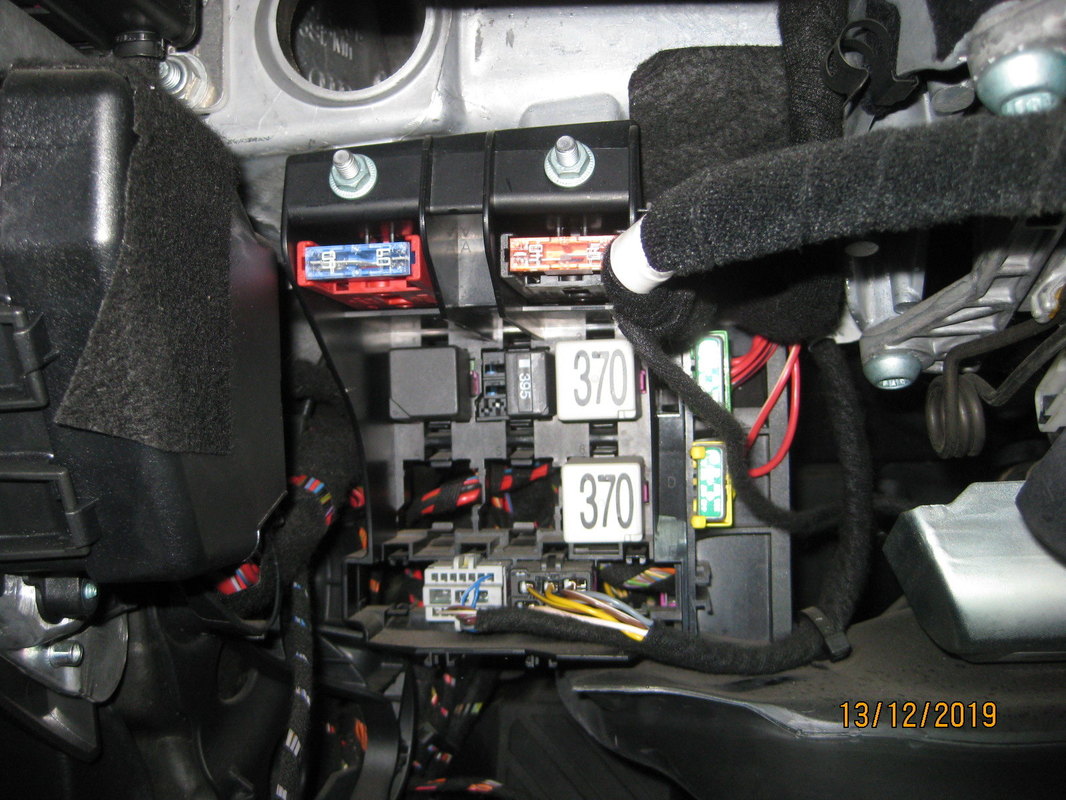

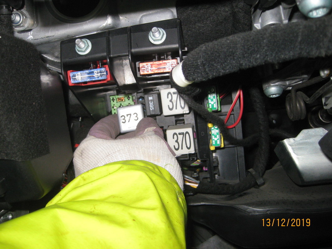

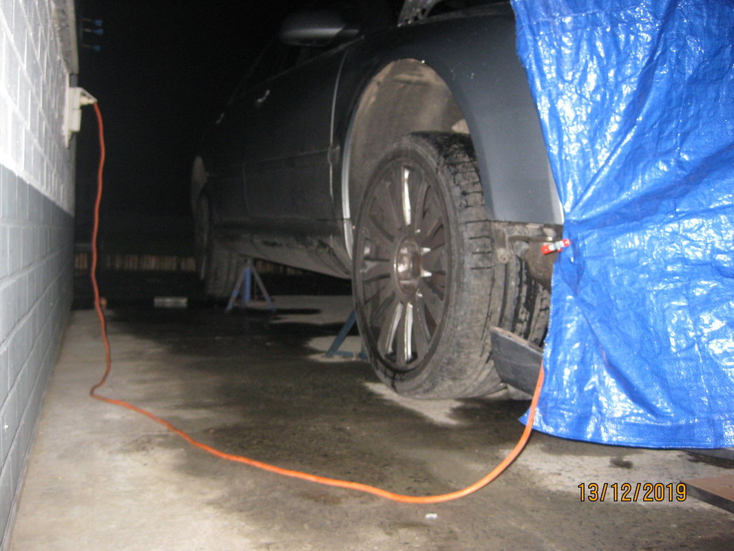

Allééééé l'Bonjour à tous , ça y est j'ai monter la voiture,retirer les roues ,les gardes-boues ,débrancher les 3 fiches du compresseur (Chaud - chaud!!! il ballotait de tout coté). Je le retire demain sans faute je remet un Wabco Neuf. Ma Belle est sur deux "Chandelle" et il me reste à contrôler le relais du compresseur qui est sous le volant , et il est rouge ? Je regarde à çà de suite ... J'ai enfin les n° de séries pour les Amortisseurs . Le Top Comme dit lesquale45 ; Allez hop hop hop au boulot !!! Merci à tous les Amis Merci JJA8 et encore à tout les Collègues qui suivent "un ou mes sujet", je m'abonne direct chez vous et suis les vôtres. J'étais aussi pendant un moment dans la section A6 4f, c'est une 2.7Tdi Quattro :Que du plaisir aussi ....
