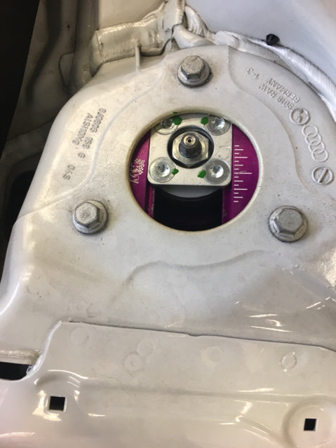

Le réglage est accessible à l’avant sous le cache en plastique ou se trouve la Ventilation et les essuie-glaces.
Il y a un joint et 2 vis à enlever.
Le réglage de fait via la molette fournie.

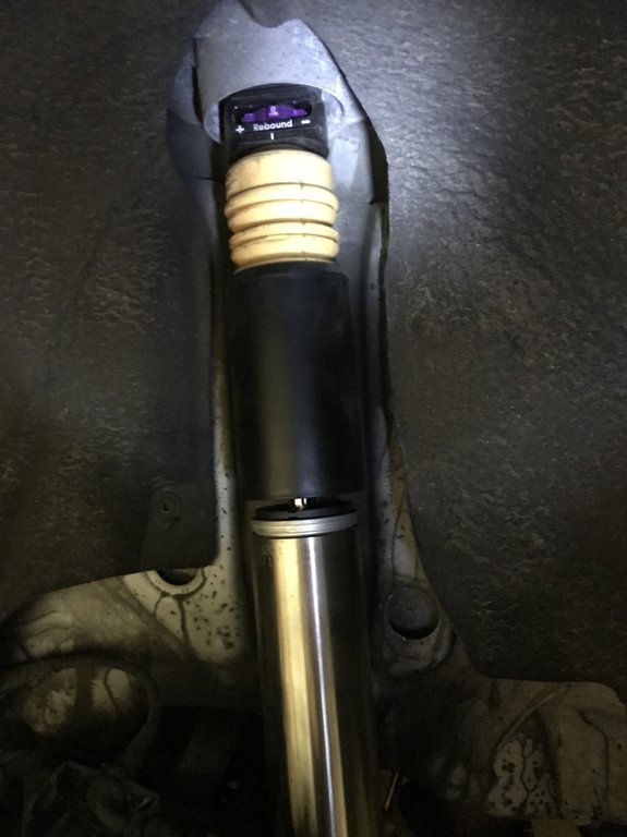

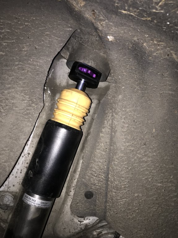

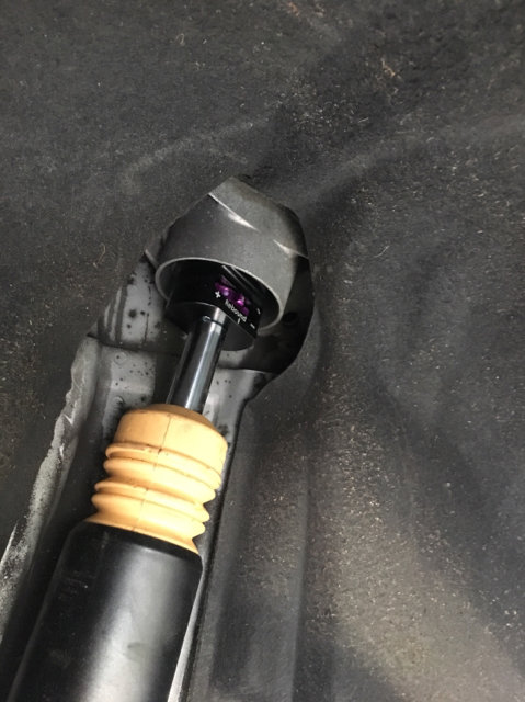

A l’arrière c’est plus compliqué car là je pense qu’il faut mettre l’auto sur un pont.
94449820ce068319750a5f2cabbe86bd.jpg&key=903d674de42fe02e325d50d225e396e0c6f3011d956f6dff34f38265f01d857b
Ce sont les photos de mes KW CS 3 mais je pense que le réglage de la détente est identique.

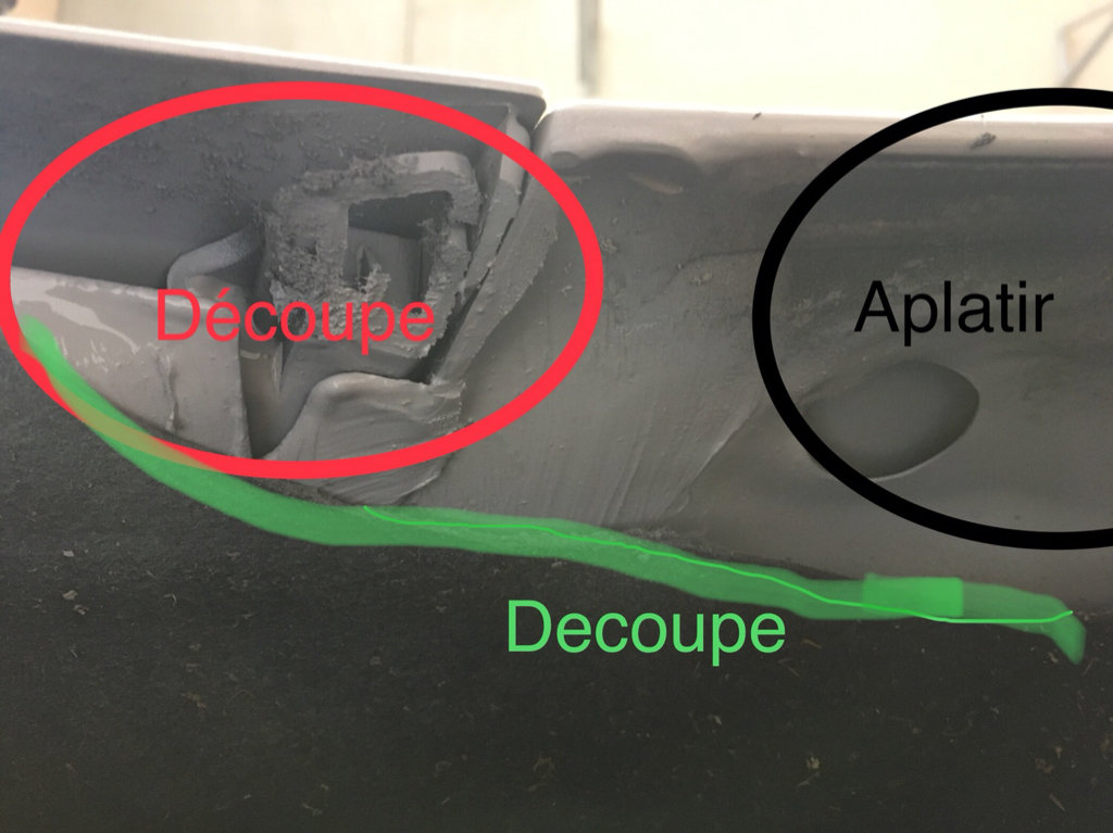

La solution n’est surtout pas de durcir les suspensions. Ça c’est typiquement la mauvaise solution puisque la cause n’est pas la souplesse des suspensions.
Si tu fait ça tu va générer d’autres problèmes de tenue de route.
Ton problème et que l’ET n’est pas bon.
Comme je l’ai dit plus haut ça frotte déjà d’origine alors avec avec des roues 13 mm plus à l’extérieur....!
Moi, j’ai des jantes de 9,5” soit 6mm plus à l’extérieur et ET d’origine.
Néanmoins pour que ça passe ils ont découpé la fixation du pare-chocs arrière à l’aile et la joue d’aile a été aplatie.
Et encore j’ai 2,2 Degrés de carrossage à l’arrière.
Dans ton cas si tu veux garder ces jantes. Tu peux faire modifier l’aile comme sur la mienne et jouer sur le carrossage.
Mais tu va être limité car il ne faut pas plus de carrossage à l’arrière qu’à l’avant.
Et à l’avant comme tu n’a pas de coupelles réglables tu ne peux pas avoir plus de 1,7 Degrés.
Mais pour moi le fond du problème c’est les jantes qui ne sont pas adaptées.

C’est ce que je pensais tu est déjà taquets côté carrossage.

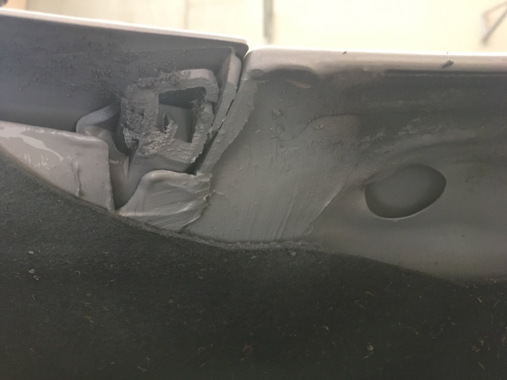

Il faut découper la partie du pare-chocs arrière qui se fixe sur l’aile. Découper la « moquette «  acoustique.
Et il faut aplatir la doublure d’aile contre l’aile l’aile elle même pour faire de la place.
Fait pas ce rater sinon l’aile arrière est bonne pour le carrossier...
L’avantage pour moi est que je fais faire ça chez Raeder et ils en font tellement qu’ils ont l’habitude.
Ci dessous quelques précisions.
Désolé pour la propreté du schéma. J’ai fait ça sur mon téléphone.
Gesendet von iPhone mit Tapatalk

Le fait que ca frotte est dû à l’ET des jantes.
Mais il y a plus de place à l’avant qu’à l’arrière.
Moi j’ai des cales de 11 mm à l’avant alors que l’on ne peut pas en mettre à l’arrière.

Dremel, je n'ai pas aplati la doublure d'aile, je verrai à l'occas mais avec une cale en bois ça va le faire...

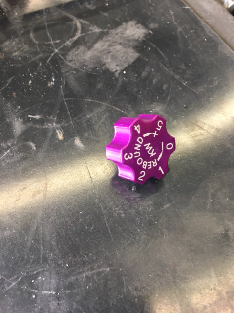

On est d’accord que pour être serré à fond il faut que ça soit dans le sens des aiguilles d’une montre?
Car j’ai le logo rebound arrière gauche et pas arrière droit.et ça me donne pas les mêmes numéros.
Comme si l’arrière droite était monté à l’envers.
Julien

J’ai fait le coupe de dremel et coupé la moquette.on verra si ça suffit déjà.
Ça prend pas enorme de temps.j’ai mis 20min par côté.

Oui, pour fermer il faut tourner dans le sens horaire.
Oui, l‘un des amortisseurs est monté à l‘envers.
Non tu ne dois pas avoir plus de 12 et 16 clic.
Il ne faut surtout pas forcé sur la molette elle se manipule du bout des doigts.

C’est grave que ça soit monté à l’envers?
Franchement faut vraiment être con pour monter ça a l’envers.
Pour les clics je te jure que j’ai plus de clics et ça sans forcer.
Julien
Non ça n’a pas d‘incidence sur les réglages mais c‘est pas pratique.
Tu vas avoir un décalage de 3.
D’un côté par rapport à l’autre.
0=3
1=4
Etc.
