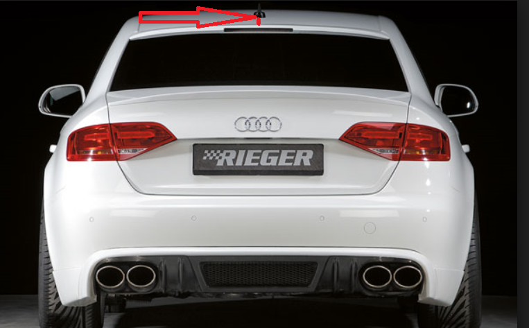

bonjour les amis
je souhaits installer une antenne shark sur mon véhicule , quelqu'un entre vous peux me donner les mesures en CM (à peu près )AP-Smiles_u1F60A.png ou  se trouve votre antenne déjà installer d'origine SVP ,
merci d'avance
c'est une berline
j'ai juste besoin les cm entre les deux traits de chaque coté jusqu'au l'antenne et de l'antenne jusqu'au trait d'où se trouve la vitre à l'arrière

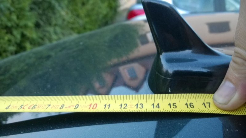

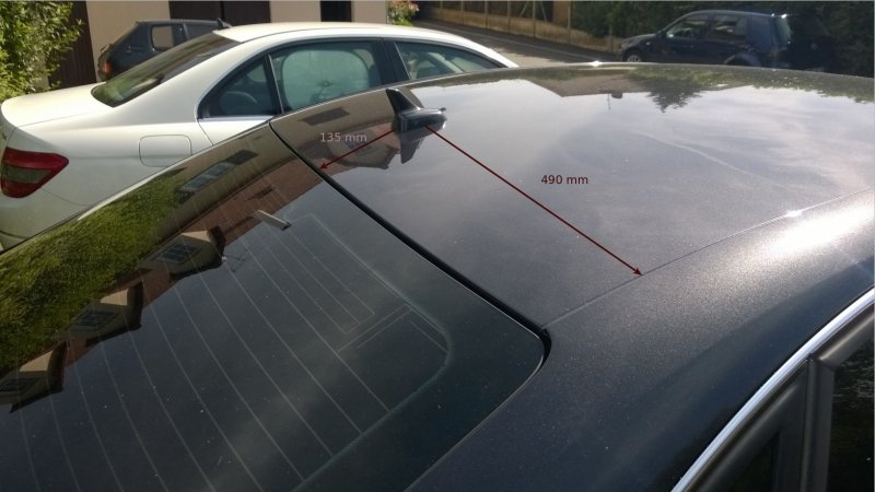

Hello,
J'avais fait cette mesure pour un autre membre du forum en 2015 .
Cadeau :)
parfait AP-Smiles_u1F60A.png merci STUX  ATO
